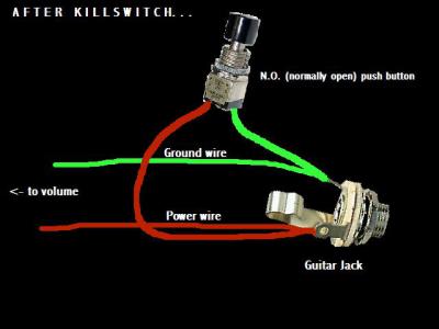

Tengo una guitarra yamaha pacifica 112 que le acabo de hacer un apantallado, el problema es que me anime a ponerle un killswitch tipo pulsador pero hace un ruido al presionarlo y así no se aprecia bien el efecto de corte de sonido alguna idea de que pueda ser

Y segun tu esquema estas cruzando el vivo y el ground, es como si pusieras el jack al reves.
El cable verde mandalo a la carcaza del pote de volumen.

yo lo tengo como el de la foto y me funciona perfectamente, basicamente es cruzar vivo y masa en el jack..... revisa las soldaduras o prueba otro pulsador

Ese cableado vale, igual que vale poner un normalmente cerrado en el vivo únicamente y que al pulsarlo se interrumpa.
Si te mete ruído y no llega a cortar del todo yo empezaría por revisar la calidad del interruptor, ya que un interruptor malo suele provocar ese tipo de problemas.

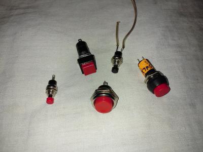

Ya cambie el interruptor varias veces por varios diferentes, incluso probe con uno normal cerrado ese esta peor, ya van como 5 interruptores y todos hacen el mismo ruido y eso que son completamente diferentes, sinceramente ya me estoy desanimando pero realmente quiero ponerle el killswith pero hace como un click todavía :(
Daniel Mtz
por el 03/06/2014
Ya probé con muchos diagramas y no me funciona :( además de haber probado como con 7 pulsadores diferentes y de diferentes tipos :S

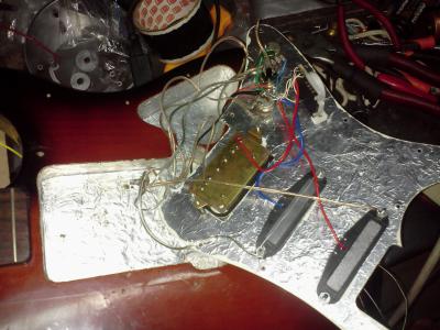

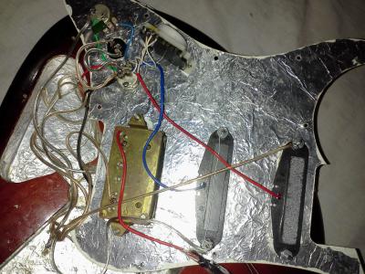

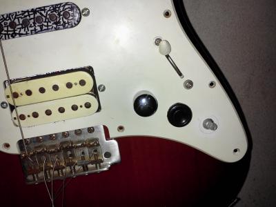

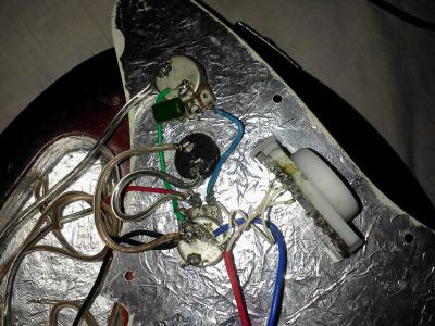

que raro.... algo tienes que tener mal,,, yo lo he probado en una les paul y en una con una sola pastilla y no he tenido problemas......
no puedes poner una foto de la electronica de tu guitarra?? a ver...
Daniel Mtz
por el 04/06/2014
Aquí están las fotos en unas se ve que desconecte la humbucker, para revisar algo pero sigue igual, ya probé con 6 pulsadores diferentes pero ese ruido sigue :(
