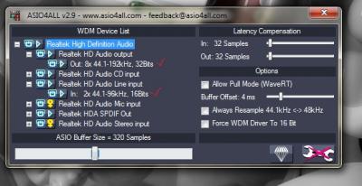

Ahora esto..instalo ASIO4all.. y no me habilita la line In... despues de toquetear y toquetear.. me la acepto.. entro al guitar rig.. pero se deshabilita o sino me la detecta y se mueven los visores de medision de sonido del guitar rig.. pero no suena nada...:roll:
Toqueteando toqueteando.. lo pude hacer andar.. pero no me dejaba reproducir nada en winamp mientras usaba guitar rig.. por ejemplo... asi que ya me pudrio la cabeza.. no se como configurar la puta placa para que ande bien todo.. ensima donde toque algo ya se me desconfiguro todo de nuevo..

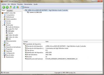

TheCrazy... buenas... bueno mira.. mi mother es una MSI K9N6PGM-F/FI (MS-7309) (eso me tira el everest) con chipset nVIDIA.
Ahi pongo una imagen para que veas el modelo de placa de audio realtek que viene integrada..Tambien tengo una Soundblaster 5.1 pero no me la toma el windows.. y no se si vienen drivers :s .

Con la mayoría de tarjetas de sonido convencionales no se puede reproducir sonido fuera del Guitar Rig mientras se usa porque los ASIO acaparan todo el control del sonido. De todos modos en vez de usar Winamp puedes cargar las bases o la música que quieras que suene en el propio reproductor que trae el Guitar Rig, al menos es así en el GR4 (no conozco el Guitar Rig 3)

Ahora si uso GR3 no escucho ni Winamp, ni audio de Internet ni otra cosa que no sea GR3.. me explico?... como que en Windows 7 solo me toma 1 salida de audio siendo que en XP me tomaba varias.. pienso que debe estar ahi el problema.
(aclaro siempre usando la misma placa madre para XP y Seven)
Descargue los drivers controladores de audio para Seven.. pero lo unico que hizo fue instalarme ese software para equalizar y toda esa chucheria.. que no me soluciona nada...
Ahora.. Seven me toma dos tipos de salidas de audio..
Realtek (Salida altavoces) y Realtek (Salida digital) se los muestro en las imagenes ... no se que onda eso??? :roll:

Aquí tienes los drivers actualizados para la tarjeta:
http://www.msi.com/index.php?func=driverfile&dno=2423&i=0
Olvídate de la soundblaster el soporte para windows 7 es nulo osea queda como un dispositivo desconocido por eso es que se vende barata en mercado jejeje

Lo que te ocurre basicamente es que la versión de los controladores para tu placa base actualizados a windows 7 no habilita la función "full duplex" de tu tarjeta de sonido, impiendo la capacidad de reproducir/grabar al mismo tiempo.
No te puedeo aportar ninguna solución porque creo q de momento no la hay.... trata de probar y bajar drivers de aquí para allá haber si das con algo o actualiza tu tarjeta de sonido pero asegurate bien que trabaje bajo S.O. windows 7.
