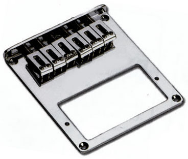

Por el agujero de la pastilla se ve que ese no es el puente ideal para ese cuerpo. Si te fijas, todas las selletas están bastante atrás, creo que la solucion pasaría por "retrasar" un poco la ubicación del puente, quizás 4-5 mm para no pasarnos y tener ahora el problema inverso, aunque hacer esto dejaría a la vista el agujero de la pastilla.
Otra solucion sería colocar correctamente un puente del tipo este:
Pero eso te obligaría ha hacer los agujeros e instalar los ferules de las cuerdas.

Hay algún sucedáneo económico también de cuerdas superficiales y que vale para humbucker
http://www.ebay.com/itm/Telecaster-tm-Style-Top-Loading-Chrome-Electric-Guitar-Bridge-Plate-31-67-01-/181125754412
Ya viendo esas fotos parece quedar más claro... la guitarra se ve que es montada a piezas y no se observan rastros de instalación anterior... rutearían para meter la humbucker y luego pusieron el puente en mala posición para tapar el agujero que sobraba del ruteo de la single.

todita todita, el cuerpo sería los típicos que vienen ya ruteados de fábrica para single coil... porque la posición de los agujeros del puente no me cuadra para nada con que trajera ese puente de casa... no hay dobles agujeros y que viniese con otro puente de fábrica y coincidiesen esos mismos agujeros ya habría que tirar medidas y comprobar.
En todo caso demasiado para salir de la duda... el tema es que el problema está y hay que averiguarlo... y la solución no da para mucho más que desplazar el puente actual o meter uno con base de los que alojan humbuckers, como este último que he puesto que ahorra calar la guitarra... pero hay que tirar medidas igualmente porque si la posición del puente, de recorrido o no, es errónea y hay que desplazar el conjunto, posiblemente no valga el ruteado que lleva para la humbucker
