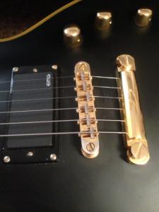

Si no me he explicado bien ya subiré algunas fotos!

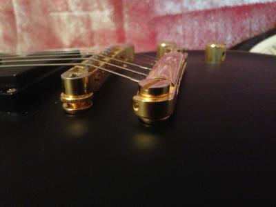

Te adjunto las fotos!
La primera foto es normal, las segundas es lo que me suele pasar, a veces se me desencaja un poco, y a veces un montón... me ha pasado tanto en conciertos como en ensayos, es un sinvivir! xD

Yo es que ahi no distingo el angulo.
Esta imagen es de la pagina de gibson , asi que supongo que el angulo que ahi se ve seria correcto. Dejando de lado claro esta que posiblemente cualquier angulo es correcto, con las cuerdas muy planas estaran mas blanditas y con mucho angulo estaran mas duras y apoyaran con mas fuerza en el puente, tambien supongo que tendran mas ataque, incluso igual un poco mas de sustain:
Yo probaria a bajar un poco el cordal antes de cualquier otra cosa. Es lo mas sencillo que se puede probar.

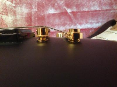

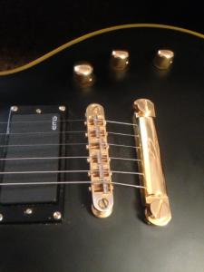

Gracias de antemano! Un saludo!

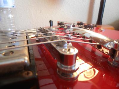

zantletsrock ami me da que es del puente tuene o matic que no tiene muy bien marcada la zona donde va la cuerda y por eso resbala, ara te paso fotos de la les paul mia y la sg aver si te sirve de ayuda
byfer
por el 28/03/2013
espero que esto te pueda servir
