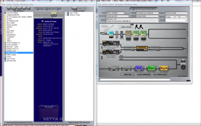

¿Te aparece esto?
Couso Ser
por el 07/09/2016
Que locura compi, jejejeje. A ver si lo solucionamos. Mil gracias por tu ayuda de antemano

Genial compañero. Ahora los presets de usuario me van lentos al cambiar de uno a otro, tiene latencia. Investigaré a ver como lo hago.....porque lo que hemos hecho antes ha aligerado los de fabrica, pero los de usuario van lentorros
pachame70
por el 11/09/2016
Entiendo que los de usuario se comportan ahora como antes hacian los de fabrica, al pasar de un preset a otro va lento.
Latencia no puedes tener ,porque no sacas el sonido por medio del pc, estas conectado directamente a la pantalla.
Lo que creo que debemos hacer es esto.
Abrimos el edit , de los presets de usuario arrastramos los que nos interesen a una carpeta en el pc asi nos quedan guardados.
En el cabezal pulsamos ·"save" vamos a la pag 12," reset user fromm......" y le damos a "save".
Lo malo, podemos perder los presets de usuario y los tendrias que volver a cargar, por eso digo lo de cambiar a una carpeta los que nos interesan.
Couso Ser
por el 11/09/2016
Solucionado compañero. Puse todo de fabrica al truntrun antes de leer tu último post (hice lo mismo que describes), y como tenía guardado ya mis bancos personalizados, lo único que tuve que hacer en el edit fué pasarlos del ordenador al Vetta. Por cierto, y para el resto de los compañeros, El adaptador Roland Edirol UM -2Ex también es compatible con este ampli por lo que veo, porque lo he conectado y funciona a la perfección. Es cuestión de un poco de ayuda al principio y funcionando.
