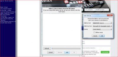

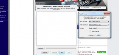

Hola compañero. Me acaba de llegar el mismo modelo, el M audio midisport uno, y me hace lo mismo que con los demás. Ya no sé que voy a hacer. Voy a la desesperada probar con un portatil con windows XP a ver qué coño pasa, porque ya no sé que hacer.

Descarga los drivers, ¿que version de Edit tienes?
Couso Ser
por el 07/09/2016

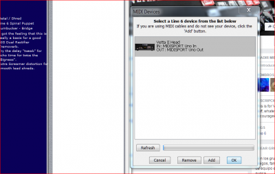

tengo la versión del edit 3.06.0, que creo que es la última versión. Aun así el Monkey me hace lo mismo que antes. Me detecta el cabezal , me dice qué versión tengo de firmware instalada, pero no me da más opciones.

El monkey no va a dar mad opciones. En este caso sirve de muy poco.
¿no te da la opcion de elegir la entrsds y salida midi?
