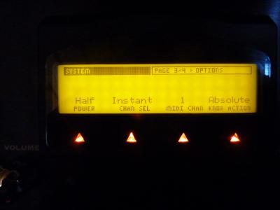

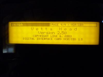

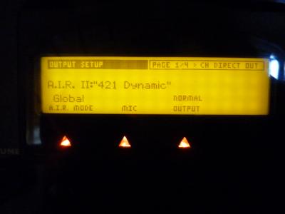

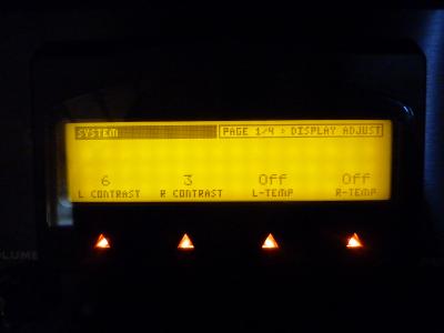

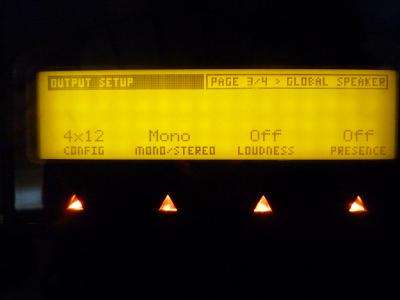

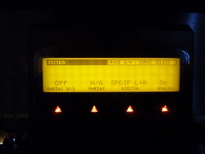

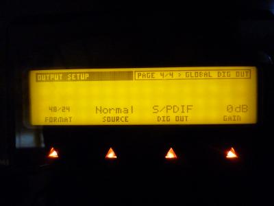

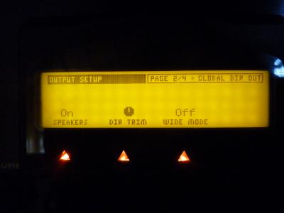

te adjunto los ajustes que tengo en system setup y output setup.
pachame70
por el 04/09/2016
output setup
