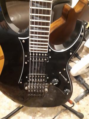

Buenas, resulta que tengo una ibanez rg 350 con configuración hsh. Antes tenis unas pastillas inf, y en la posicion 5 y 1 tenia mas salida que en las 2,3 y 4.
Cambié las pastillas por unas evo con la misma configuración y tengo el mismo problema, hay alguna solucion como subir la single? Y que todo tenga misma salida?
Gracias

Pues yo tuve una Ibanez RG Prestige en configuración HSH que su anterior dueño modificó, cambiando la pastilla central por una humbucker en formato single coil. Y jamás tuve problema de descompensación de volumen al cambiar a las posiciones 2,3,4
Hay muchas opciones: la mía llevaba una Seymour Duncan STK-S4M Stack Plus, pero las hay de todas las marcas, precios y colores, aunque te aconsejo que compres alguna que tenga una salida similar a la pastilla de mástil y puente.

#1 Las Ibanez RG están diseñadas así, para que en esas posiciones suene más a strato.
Yo no subiría la single, porque puedes tener problemas de stratitis, es decir que los imanes de la pastilla single tiren de las cuerdas notando notas enguarradas y que suenen ruidos y afecte el tirón magnético a la vibración de la cuerrda.
En las single coil, la barra que se ve es el imán, mientras en las humbuckers el imán va debajo y las barras que se ven son metales que se magnetizan por la barra de imán de debajo.
Yo la dejaría cómo está.

Estas pidiendo imposibles. Pretendes que una pastilla de bobina simple tenga tanto volumen como un humbucker o que esa pastilla simple mas una bobina del humbucker tenga el mismo volumen que un humbucker por si solo. Por lo general las pastillas de bobina simple tienen menos salida que los humbuckers. Puedes subir esa pastilla central un poco para compensar algo mejor pero si te pasas sonara mal y metera mucho ruido. En mi caso en una RG que tengo con dos humbuckers seymour duncan distortion en la posicion central monte una SD ssl6 que es una pastilla simple de alta salida con lo que se compensa algo mejor la diferencia de volumen pero la sigue habiendo. Aparte de que una pastilla simple de tan alta salida ya no tiene tan buen limpio como una pastilla de salida baja. Como bien te dice un compañero esas posiciones intermedias son para sonar "parecido" a una stratocaster conservando la potencia de los humbuckers pero no pidas que tengan el mismo volumen todas las posiciones del selector

Si esto pasa puede ser que haga una psedo ebow o sustainer? no es coña, es que creo que le pasa a una de las mías y lo he dejado tal cual porque no me molesta.
#4 es lo que te dice 4, la 2,3,4 estás con single o divididas las humbucker, es pura lógica que no puede ser lo mismo, después gustará más o menos pero es lo que va a haber.
Hay algunas cosas que están saliendo que parece que resuelven o mitigan mucho el problema pero no quieras saber precios porque son más caras que tu guitarra.

Las EVO son del Sr. Vai. Yo tengo dos JEM y todas son igual, la pastilla del medio en single tiene poca salida. En mi 77FP con PAF Pro es exageradíssimo. Con las EVO seguro que es igual. Es condición de diseño de Steve Vai.

La dejare asi. Gracias a todos

Hola xirabat, si tienes un ampli a vàlvulas ponlo a un buen volumen, más alto de lo normal, y la pastilla central. Veràs que Vai sabe lo que hace.
