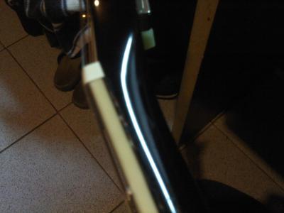

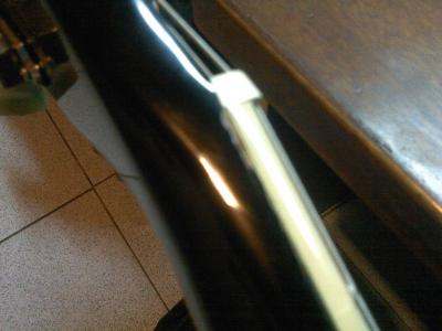

La guitarra tiene una especie de trizaduras (en ambos lados) a los costados de la unión entre Clavijero y Mástil que aunque no son muy profundas ,me preocupan bastante

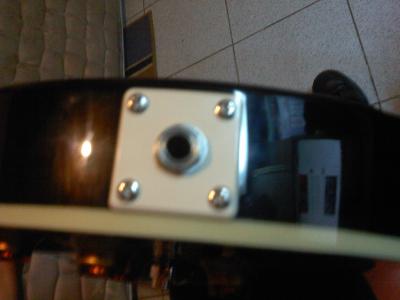

También en la parte donde se conecta el cable de guitarra esta un poco suelto (el circulito donde se conecta) esta medio flojo y se mueve a todos lados fácilmente

Hombre, lo del mástil no me parece normal en una guitarra nueva y sobre el conector es posible que la tuerca que lo sujeta esté floja.

Esas marcas son de haberse despegado parte del diapasón, por golpe, mal almacenaje o lo que sea... el que fuese el jack suelto es normal, eso es una tuerca que al final se afloja, mismamente del uso... si la guitarra estaba allí colgada la habrá tocado todo quisque y por eso tenía ya la tuerca floja y no se molestaron ni en apretarla... y si te vieron cara de confiado te colocaron a ti con la que todo el mundo tocaba y que estaba rota, a ver si colaba y se la quitaban del medio...
