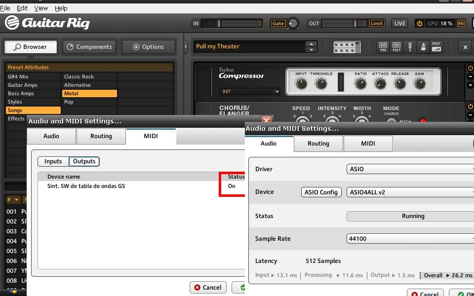

¿la foto es de tu guitar rig? yo veo que el in (barra arriba) lo tienes en 0, osea le tienes todo el volumen de entrada en 0...asi nunca te va a sonar jajaa ponelo a la mitad y nos cuentas...
si no es eso, revisa como y por donde conectas la guitarra...en el ultimo caso puede ser un problema de driver...

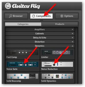

#8 Noise Gate = Compuerta de ruido. Es un pedal o función que detecta el ruido innecesario de la guitarra o cualquier fuente de sonido y la silencia, es como una compuerta que se abre y se cierra para dejar pasar solo el sonido. El caso es que no es perfecto así que la desventaja es que a veces también quita algo del sonido de la guitarra reduciendo así el rango dinámico de esta. Pero cada quien la configura a su gusto.
En el guitar rig hay dos formas de poner noise gate. Una moviendo la perilla que dice Gate en la parte superior, entre los indicadores In y Out. La otra es ir a la sección Dynamics y añadir el Noise Gate o el Noise Reduction, ponerlos de primero en la cadena de efectos y configurarlos al gusto.
