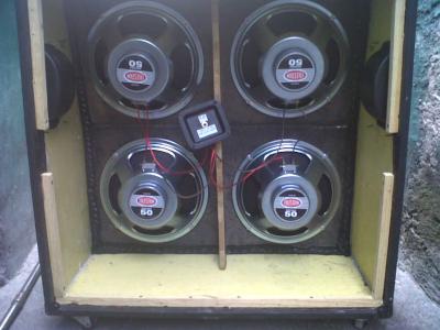

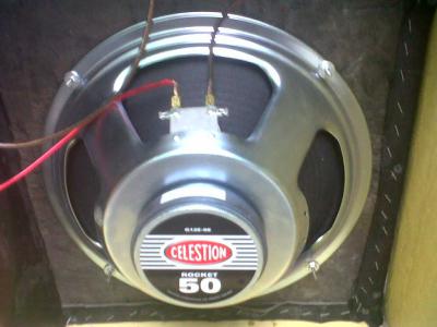

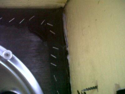

Ecuestiones de construccion a mi parecer quedo muy fuerte y muy macizo y pesa un horror :posando: jejeje y eso que las celestion rocket 50 no pesan nada cosa que tambien se me hizo extraño pero bueno, pues hasta ahorita no eh notado ningun crujido no vibracion incomoda de hecho suena muy ese sonido vintage de ''crunch'' lo unico es la usencia de agudos...

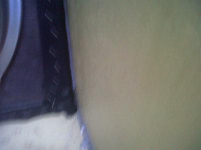

Ahorita que cheque la liga que me dejaste luisito vi tu trabajo, puff estan exelentes te felicito y es un buen trabajo!! :rock: ... ahora en comparacion a mis otros trabajos de hecho este gabinete es el segundo que hago el primero si me quedo algo feo y delgado :oops: la vdd pero de hecho suena muy bien... bueno para no hacer tanto rollo creo que si descuide unos detalles en la parte de la pantalla del mueble... sobraba un espacio como de 0.50 cm y/o 0.75 cm entre los lados y lo tube que atornillar al mueble y bueno no tiene el clasico palo en medio que atraviesa el gabinete al fondos si no como una pared pequeña similar a las paredes laterales que detiene la pantalla :se_siente: y la pantalla com aqui en mexico no conseguia la tela que llevan los marshall tube que improvisar, ponerle una tela con esponja similar a la que tienen los audifonos y una malla de plastico para que no se rompiera ya que le habia puesto solo la esponja y se rompia seguido FUCK :evil: !!... de todas formas llegando le tomo fotos vale...

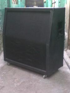

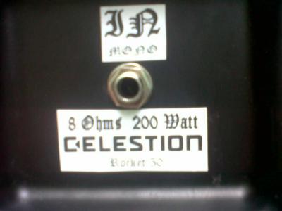

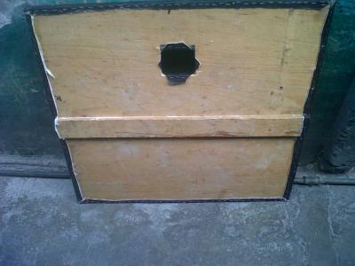

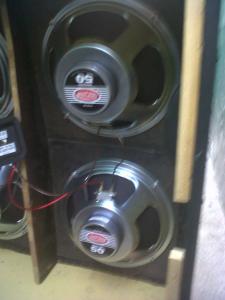

Que tal! saludos! como habia dicho subo las fotos de mi arduo trabajo :rock: ...
Todas las opiniones y/o cometarios son bienvenidos :bien:
En las fotos salen los detalles los cuales mencionaba de los espacios y la tapa trasera la tuve que hacer en dos partes por que se me acabo la madera :ups:

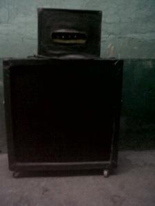

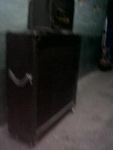

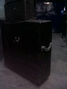

kmell666
por el 24/11/2012
Tambien subo las fotos del primer gabinete que hice lo llamo ''el flaco'' lo hice con maderas recicladas, tiene parlantes 4 de 8'' y una tapa trasera en dos partes para brindar respiracion y tambien esta el amplificador casero de 15 watt que mencionaba antes...
