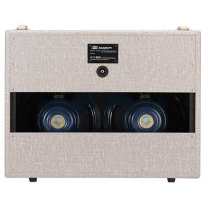

prueba a dejar abierta una parte de la tapa trasera
ésta es 2x12, pero para que te hagas una idea
puff tendria que hacer una nueva tapa trasera :shock: y descuide algunos detalles de acabado en la parte de adentro :oops: ... aunque no suena a mala idea... como vi el gabinete cerrado asi en las tiendas de musica pense que asi debia hacerse :se_siente: ...

temporalmente quitale toda la tapa trasera para que pruebes si gana agudos ...luego puedes diseñar otra tapa a tu gusto..

T-Tops esto es lo que sugieres...
T-TOPS
por el 22/11/2012
ese diseño no lo había visto nunca
pero sí, es lo que quería decir mas o menos
