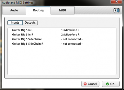

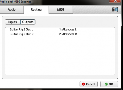

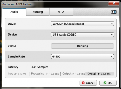

Hola queria saber si alguien me puede ayudar. El problema es el siguiente: conecto la guitarra a la placa (art usb dual pre) y la placa a la pc despues abro el guitar rig y me tira un ruido re fuerte y molesto. les dejo una foto de como esta configurado el guitar rig. la guitarra ni se escucha

No sé si te servirá de algo, pero yo uso Guitar Rig 4 y una vez lo tuve con el Driver ajustado como tu lo tienes, en " WASAPI" y me producía un fuerte ruido. Coloca el ajuste de Driver en "ASIO" y si no tiene esa opción, instala ASIO4All a ver cómo te va.

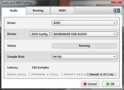

Foto.

Exactamente, ponte el Asio, o instala el driver de tu tarjeta, a mi me reconoce el Guitar rig mi tarjeta y me funciona perfecto.
