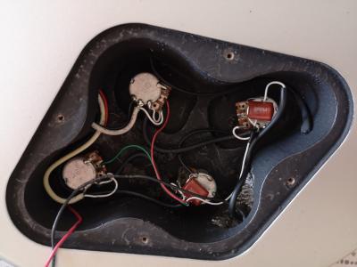

Hola a todos,
Me ha pasado algo extraño con esta guitarra. Una guitarra a la cuál no le doy mucho uso...
La cosa es que he la he conectado esta mañana y no sonaba bien. Era cómo si la pila de las EMG estuviese KO, pero la he cambiado y nada, sigue igual. He estado mirando y he visto que los potes de volumen no hacen nada independientemente de la pastilla que selecciones (tiene uno para cada pastilla) ... Tampoco da la impresión de que el interruptor selector haga cambio de pastilla...
La verdad es que es bastante raro. No se si alguien me puede dar una pista de cómo mirar el problema o si le ha sucedido lo mismo...
Gracias de antemano,

#5 Entonces, es posible que algún cable interno de la alimentación o el propio conector de la pila esté roto o se haya desoldado...
Puedes intentar quitar la tapa de detras para ver si ves algún cable suelto o algo...

He abierto la tapa trasera y no he visto nada raro. También he desmontado el interruptor selector de pastillas y nada...
Eso es lo que me mosquea, que no se ve nada absolutamente que llame la atención, ni cables rotos, ni desoldados, ni nada de nada.

Te tocará llevarla a que te la arreglen... Debe ser algún cable picado o algo, las pastillas es complicado que se rompan... Los potenciómetros esos no son muy buenos tampoco, si la usas de vez en cuando tambien ha podido fallar alguno...

#9 Igual esos no los tengo controlados y son buenos, tampoco estoy seguro 😅😅 no obstante, ahora mirándolos otra vez, el de tono de la pastilla del puente parece que tiene óxido en los contactos o algo como marrón. Puede ser?

Te cuento lo que me pasó a mi hace años con una ESP Viper que tenía los mismos síntomas que describes. Después de mirarla y remirarla, la llevé al Luthier. Resulta que la pila de 9v no hacía bien contacto. El alojamiento de la pila era de los de cajetín, es decir, que metes la pila y cierras. No era el típico conector con los dos bornes que se encaja en los de la pila. El cajetín lleva dos chapitas que hacen contacto y tuvo que levantarlas un poco porque estaban algo aplastadas y no hacían buena conexión. Si tu guitarra tiene este tipo de alojamiento para la pila, no pierdes nada por mirarlo.

Miraré lo del óxido. Lo del tema pila, algo similar me pasó con un bajo, pero lo que me tiene mosca es lo de que los potes dr volumen no hagan nada...
