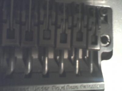

muchas gracias por la ayuda, ya lo calibre pero el problema sigue(les adjunto una foto), se desafina como 1/5 de tono cuando lo dejo arriba o cuando lo dejo abajo, en el medio esta afinado al 100% siempre,
melis
por el 19/04/2012
aqui va el resto de las fotos, espero que sirvan para ver lo que tiene el floyd, añado una foto del brazo que me llamó la atención:
