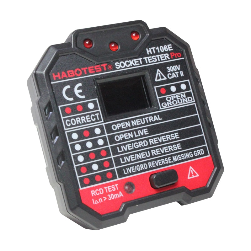

Me llegó el aparato para probar enchufes
Qué aparato es?

Esto es lo que he usado:
Más que nada para hacerme a la idea de si iba algo raro, entiendo que no puedo llegar a ninguna conclusión fiable hasta que no lo vea un profesional. El resultado que da es el último, y como la descripción que da no tenía mucho sentido me metí a buscar como suelen funcionar este tipo de aparatos.
Entiendo que te dice que no tienes tierra, no? Luego que fase y neutro estén invertidos en España no tiene importancia. Con que conectes al revés ya no te saldría el error. Pero entiendo que open grd y missing grd indican lo mismo, que no tienes tierra y no que haya corriente entre tierra y neutro. No sé si me equivoco.

Álvaro Q
por el 19/04/2020
#33 El mensaje que da el aparato es algo confuso con eso de "live/grd reverse - missing ground", si funciona como he leído que ocurre, lo que ocurre es que:
-Hay corriente entre los dos terminales
-Hay corriente entre el primer terminal y la tierra, con lo que la tierra en teoría está bien.
-Hay corriente entre el segundo terminal y la tierra, de ahí la tercera luz encendida, que por cierto se enciende de forma más leve que las otras dos. Si lo enchufo del revés la luz que se enciende a medio fuelle es la central en lugar de la tercera.
En cualquier caso sé que lo ideal es que esa tercera luz (o la central en caso de enchufarlo al revés) no se encienda, así que no sé si es que hay cierto margen etc. o hay algún problema en la instalación, ya será un profesional el que me lo diga.

#35
Así es. He mirado el manual en internet y foros al respecto y es bastante confuso.
Lo de reverse parece ser que significa que fase y neutro están invertidos. En España esto no tiene trascendencia. En los enchufes no distinguimos entre fase y neutro. Hay países que sí, creo que entre ellos GB. Me suena que es algo por un fusible que llevan incorporado en el propio enchufe.
