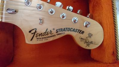

Hola, es la primera vez que pregunto por acá, y tengo un problemilla, me compre recientemente una Fender Yngwie Malmsteen, el problema es que el alma con la tuerca tipo "bala" no me deja das mas curvatura, es decir, cuando estoy aflojando llega un momento en que esta queda fuera y aun sigue trasteando de manera general, al hacer algun solo' en limpio se escuha un poco el trasteo en los últimos trastes, como limitando la vibración de las cuerdas, en sí no tengo problema con el escalopado de la guitarra... Pero en este caso que puedo hacer...??? Gracias!
