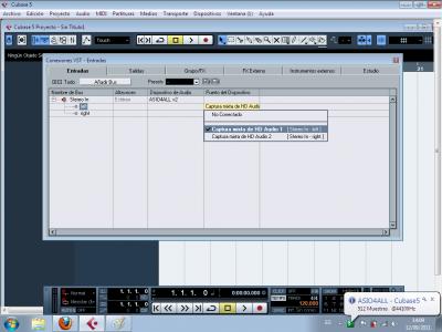

Para grabar tengo un clabe T.BONE USB-1G. El problema es que ahora al conectar el cable, se instalan los drivers etc... pero cuando abro el cubase, me voy a conexiones VST y en en salidas solo me sale: Altavoces HD Audio 1 y Altavoces HD Audio 2 y en entradas solo me sale: Captura Mixta de HD Audio 1 y Captura Mixta de HD Audio 2 y no se como hacer que me reconozca la entrada.

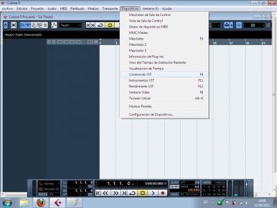

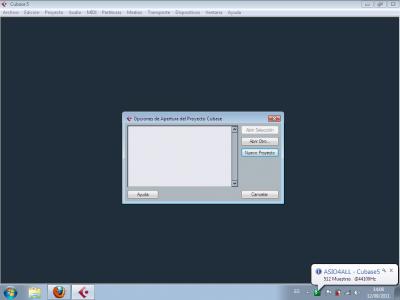

Gracias por tu respuesta, eso me ha solucionado el problema de que cada vez que conectaba el cable al ordenador no podia escuchar nada, para oir algo tenia q desenchufarlo. Pero el resto sigue sin funcionar, no encuentro la cpnexion para seleccionarla en el cubase. Alguna idea? Subo algunas fotos del cubase iniciandose(sin dar ningun problema), yendo a conexiones VST, y la mas impotante en conexiones vst solo puedo selecionar una opcion. Gracias

Compañero, no uso cubase, pero uso nuendo que es parecido
a ver si tienes el menu "devices" y en vez de vts conexion te vas a device setup
y dentro de esta ventana le pinchas a VTSaudiobay.. y eliges el driver que esté usando tu tarjeta (normalmente alguno asio)
entonces supongo que tras aceptar, podras elegir ese dispositivo como entada de audio.
:saludo:
