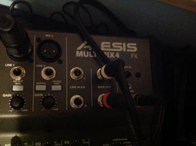

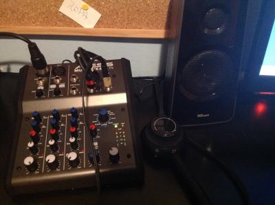

Holaaa!!! Gracias de antemano.
Resulta que tengo una Alesis 4usb Fx (mesa) nueva y uso el cubase 5, todo va bien, pero cuando grabo una pista de audio y pongo el metronomo se queda grabado!!! Esto tambien me sucede si tengo mas de una pista, es decir, solo puedo grabar audio si no hay nada mas sonando. Por ejemplo; tengo una pista midi y una de audio, si grabo en la de audio va a quedar grabada la pista midi tambien. Por cierto tengo el Windows 7. La guitarra va a un ampli, un microfono lleva el audio a la mesa, la mesa está conectada al ordenador mediante un usb y a los altavoces mediante un doble jack- mini jack. Tengo auriculares puestos. Que hago!!!!

no sera que el audio (el que sale por altavoces, p.ej. el generado por midi, el del metronomo del cubase, o el estornudo del vecino), se cuelan por el microfono y queda todo en la pista de audio?
sobre el metronomo, (lo siento si es demasiado obvio), pero al dar a play, esta quitado el "click" del metronomo en cubase para que no suene al reproducir?
