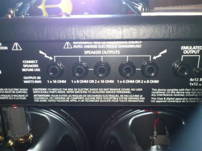

Hola buenas os comento, el otro dia desenchufe los bafles internos del combo por accidente de su toma y ahora no se donde deven ir, he estado mirando el manual pero no consigo entender donde van los del cajon interno por temas de ohmiaje que no entiendo.
Os adjunto una foto del manual y otra de la trasera del ampli aver si me podeis ayudar.

Tienes que conectarlos en la salida de 1 x 16 Ohm. En el manual te lo pone claramente:
" La salida marcada "1 x 16 Ohm" es para la conexión de un único armario con extensión de 16 Ohm (o para los altavoces internos del HT stage 60 Combo).Saludos.

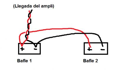

Son unos celestion seventy 80 me parece, en cada uno pone 16 ohmios

Tienes razón con lo de la tabla. Seguro que hay un error tipográfico. O es que a lo mejor hay ese mismo combo en versión de un solo altavoz. En cualquier caso, comprueba que tienes los dos altavoces de 16 Ohm conectados de manaera que los dos positivos vayan juntos y los dos negativos también vayan juntos, así tienes una impedancia total de 8 Ohm y por tanto deberás conectarlo en la salida marcada como " 1 X 8 or 2 X 16 Ohm".

pues mira en un altavoz tienes el positivo y el negativo, y de ese al otro igual

ponlo en la de 1x8ohm
david glamour
por el 16/11/2012
Exacto.
Tal como te señale antes: en la de " 1 X 8 or 2 X 16 Ohm ".
