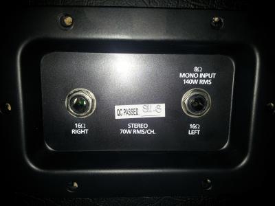

Muy buenas, tengo un cabezal Blackstar ht club 50 + pantalla Blackstar series one 2*12”. El cabezal tiene outputs a 8 y 16 ohms y la pantalla tiene 2 entradas: 2 * 16 ohm (stereo) y 8 ohms (mono). En la que conecto ambos a 8 ohms.

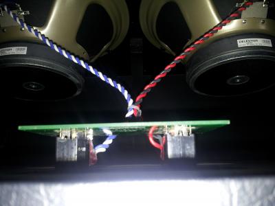

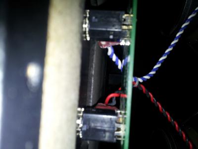

Lo último que he hecho ha sido quitar la tapa trasera de la pantalla por si había algún cable de los altavoces roto. Vi que todos estaban conectados, pero la forma de conexión de altavoces a mi juicio no me cuadraba (adjunto fotos).
Cada altavoz de 12” conduce sus respectivos cables (el de + y el de -) a cada input por separado, sin que se mezclen en ningún momento (yendo los cables de un altavoz al input de 8 ohms mono, y los cables del otro al input de 2 * 16 ohms stereo, sin conexión alguna entre ambos pares) como si cada altavoz fuera una pantalla independiente. ESTÁN LO CABLES ERRÓNEAMENTE CONECTADOS SÓLO PARA MODO ESTÉREO? O ESTÁN BIEN CONECTADOS?
No entiendo casi nada de cableado de altavoces por lo que necesitaría que los entendidos en el tema me comentasen algo al respecto.

Que tal amigo, conforme a lo que lei y las fotos, puedo concluir que ambos altavoces son de 16 ohms, y al usar solo el input de la derecha (foto) el mono, estan en paralelo ambas bocinas, no por cable si no por el circuito de baquelita que se aprecia en las fotos.
Yo te recomiendo lo siguiente: Usa el output de 8 ohms del cabesal directo a el input de 8ohms mono de la pantalla, eso te ahorra muchos dolores de cabeza, y deverias obtener el rendimiento completo del ampli.
Saludos espero averte ayudado.

ah entoces el circuito en baquelita ese es el encargado de conectar ambas bocinas cuando los cables no se entrelazan no??,
la verdad es que desconocía lo que era..
Pues entonces el problema de sonido del canal overdrive será por otro motivo
