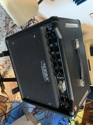

Cuando toco notas graves o acordes , suena como distorsionado , en los dos modos 5w y 30 w a 1 cuarto de potencia!!! Solo pasa en el canal limpio!! A ver si me podéis ayudar que me encanta ese ampli!!!!! Gracias a todos/as!!

Hola grandu,eso mismo que dices me ocurrio a mi en un brunetti mc2,me volvi loco pensando que era alguna valvula al final en mi caso era un transistor del cambio de canal.

#2 buenas crack!! Pues lo tendré en cuenta, me acaban de decir que puede ser la válvula del precio!!! No se a ver , xq me gusta bastante!!

Buenas, compañero, yo tengo el 5:50 y a mí empezó haciéndome eso, y con el tiempo el problema derivó a que en un momento dado el sonido se venía abajo, empezaba a ahogarse hasta que desaparecía, me dijeron que podían ser las válvulas de potencia y se las cambié, pero el problema no remitió, y el técnico no me daba ninguna solución, y de momento sigue con la avería en cuestión. He leído en algunos foros en inglés que algunos de estos amplis tenían problemas con las válvulas del previo, pero yo no he querido cambiárselas hasta que no me asegurara que el problema venía de ahí. Si tienes alguna novedad, publica por aquí.

Voy a probar cambiando las del previo!!! A ver qué pasa!!!

Hombre, cambiar las válvulas del previo es barato y no tiene ningún riesgo. Puedes probar a ver, porque si no es eso no te queda otra que llevarlo a un técnico que lo revise.

a mi me pasaba igual..me sonaba como friendo huevos ...yo tengo un jcm800 1959 el de 4 entradas ...al final era el cable que puentea los dos canales, una de las clavijas estaba defctuosa ..ya veis ..al final puede ser cualquier cosa.

He sacado todas las válvulas del previo y las he vuelto a poner y ajustar!! Y ya no lo hace!!! Jajjajaja maldivos 55 e de las otras válvulas!! Las dejo de reserva!!!

Joder, qué bien, lo voy a probar yo también en el mío, has quitado las válvulas y las has vuelto a poner simplemente o has hecho algún otro tipo de ajuste?

#9 solo esooooo

Tb le he dejado sin poner los capuchones

Supongo que dará lo mismo, el próximo día se los pongo y pruebo sonido!!! Estoy contento!!!
