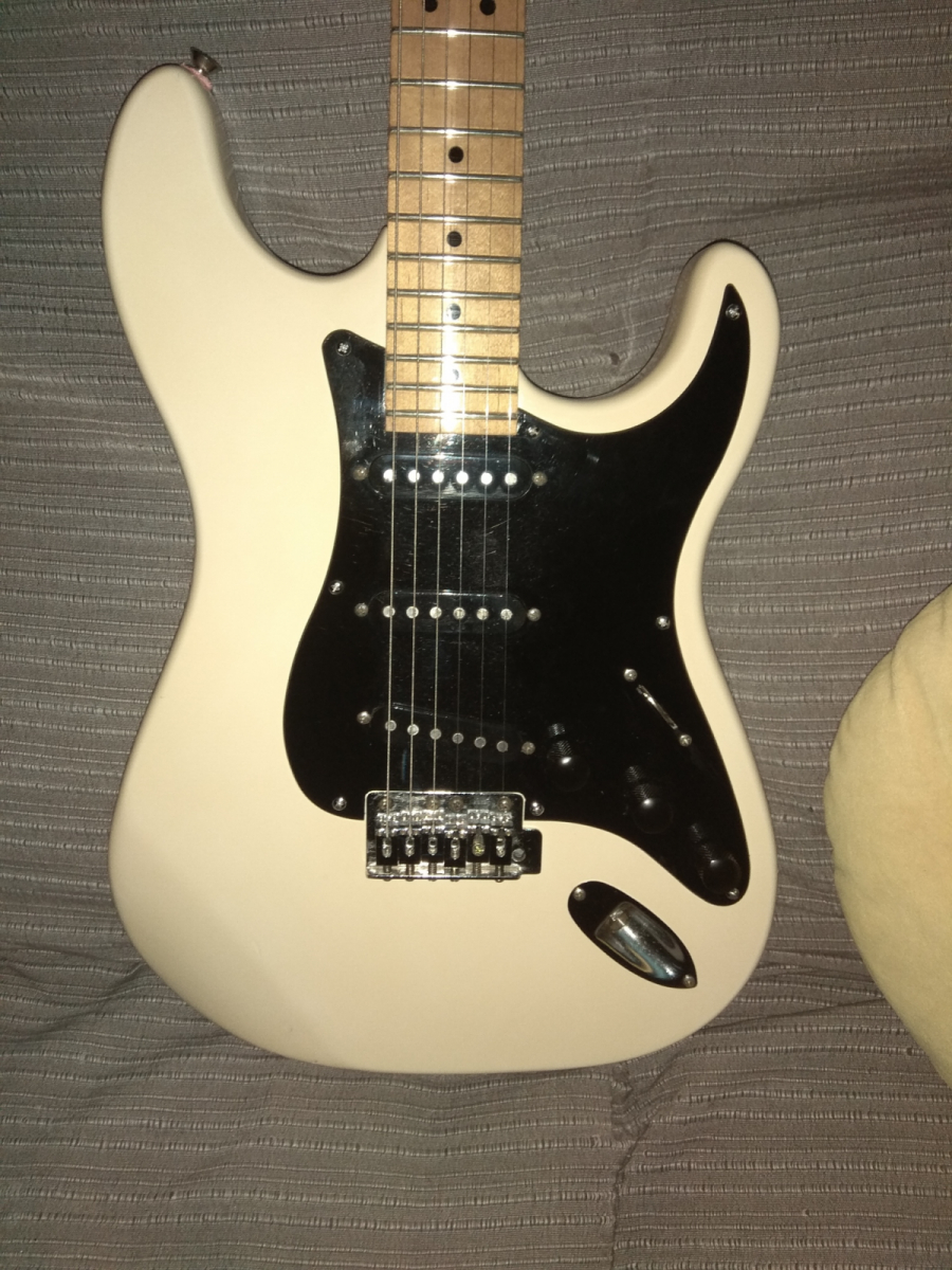

La guitarra en su estado original, bastante bonita y noventera:

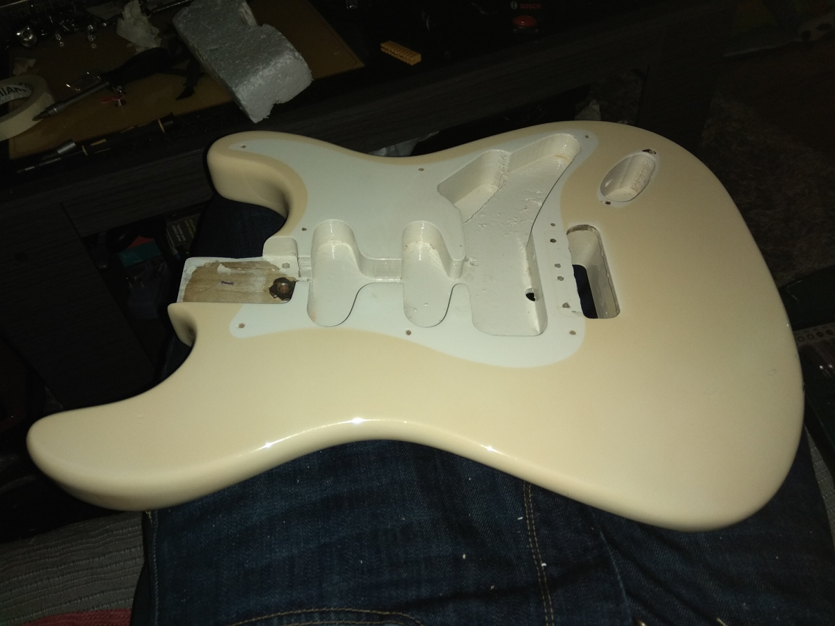

Aquí desnuda, y como se ha ido cambiando de blanca a crema en estos 30 años:

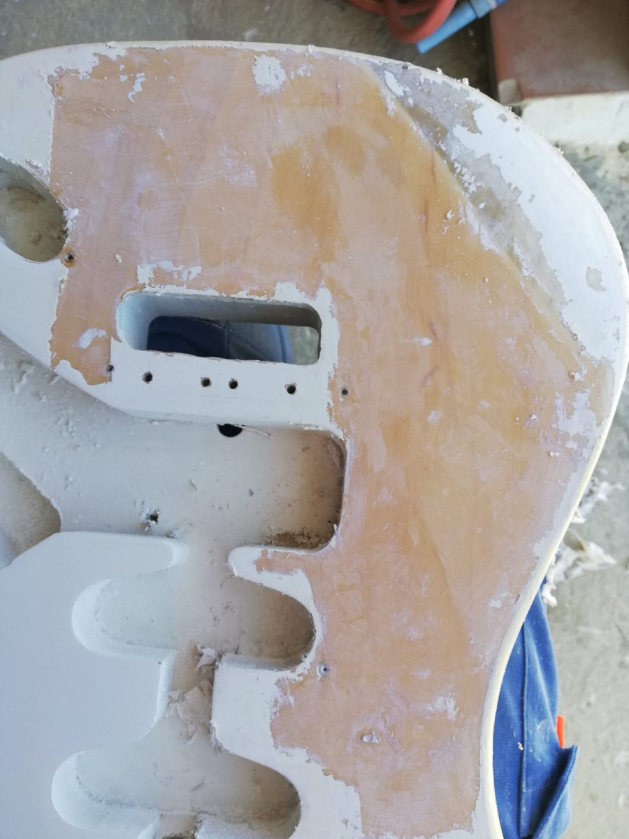

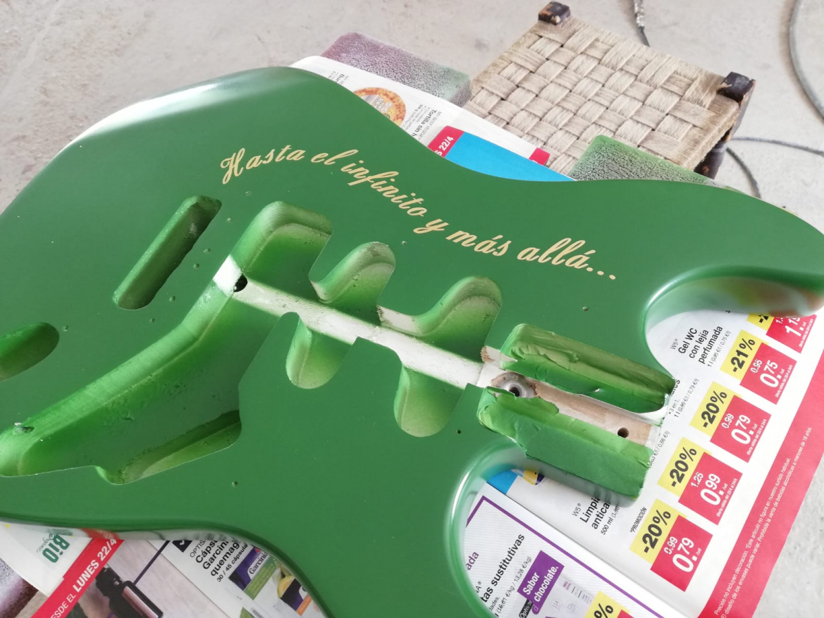

Una vez le llega, la decapa y me enseña la madera, en los foros dicen que es "poplar", álamo, y eso parece al decapar, estuve a punto de dejarla con madera vista, pero como se supone que es un "detalle para la nena" preferí dar un toque mas juvenil:

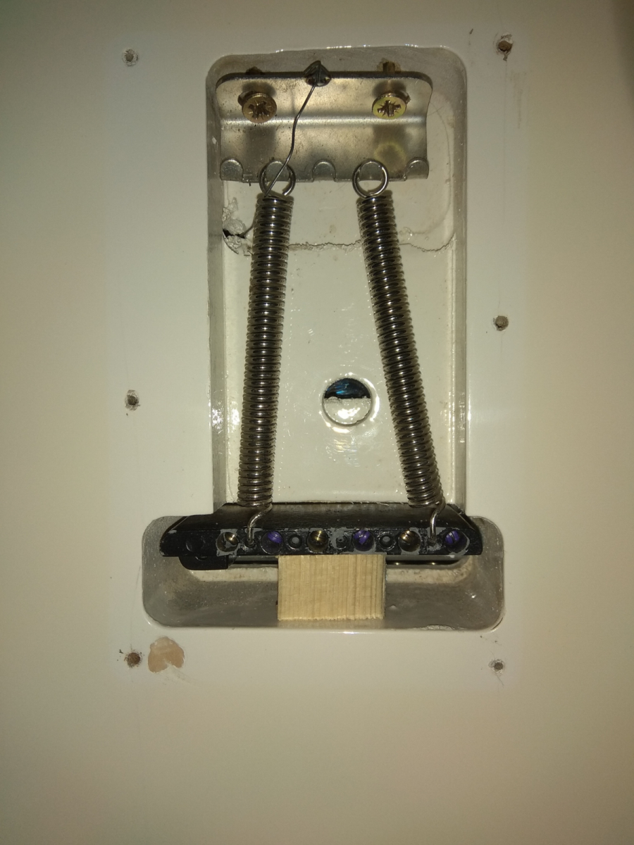

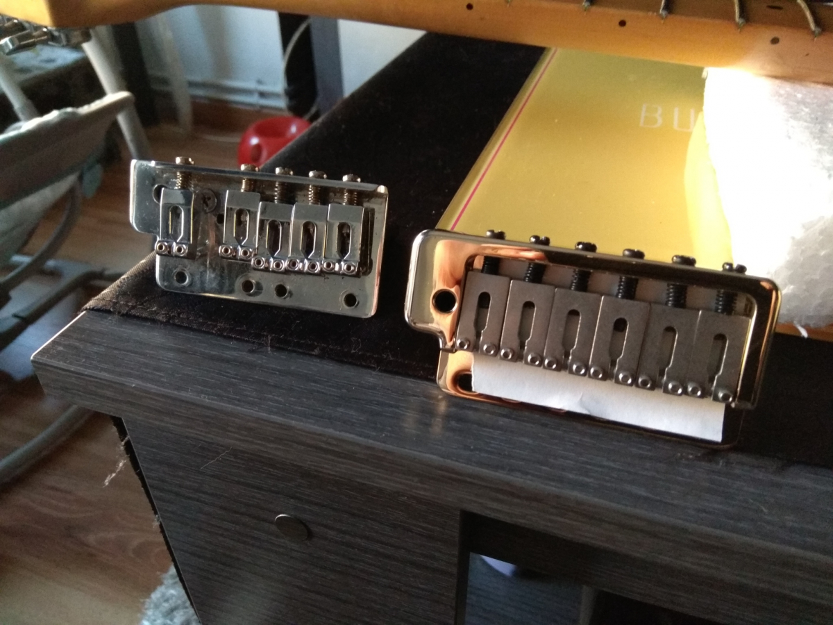

Yo mientras, voy reuniendo las piezas que la voy a poner, por ejemplo el puente, un puente wilkinson con bloque de latón y selletas de acero, aquí se ve la diferencia entre uno y otro:

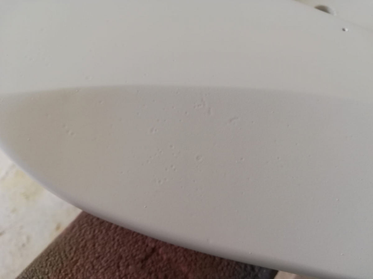

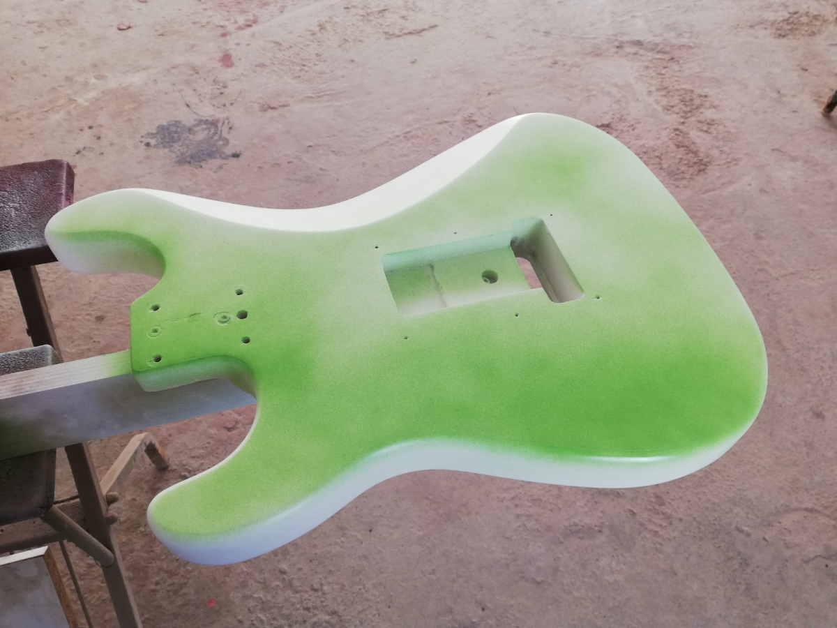

Como es la primera guitarra que pinta mi amigo, me dice que le salen burbujas en la pintura, y descubre que es porque le falta un filtro para el agua, que al ser madera es necesario:

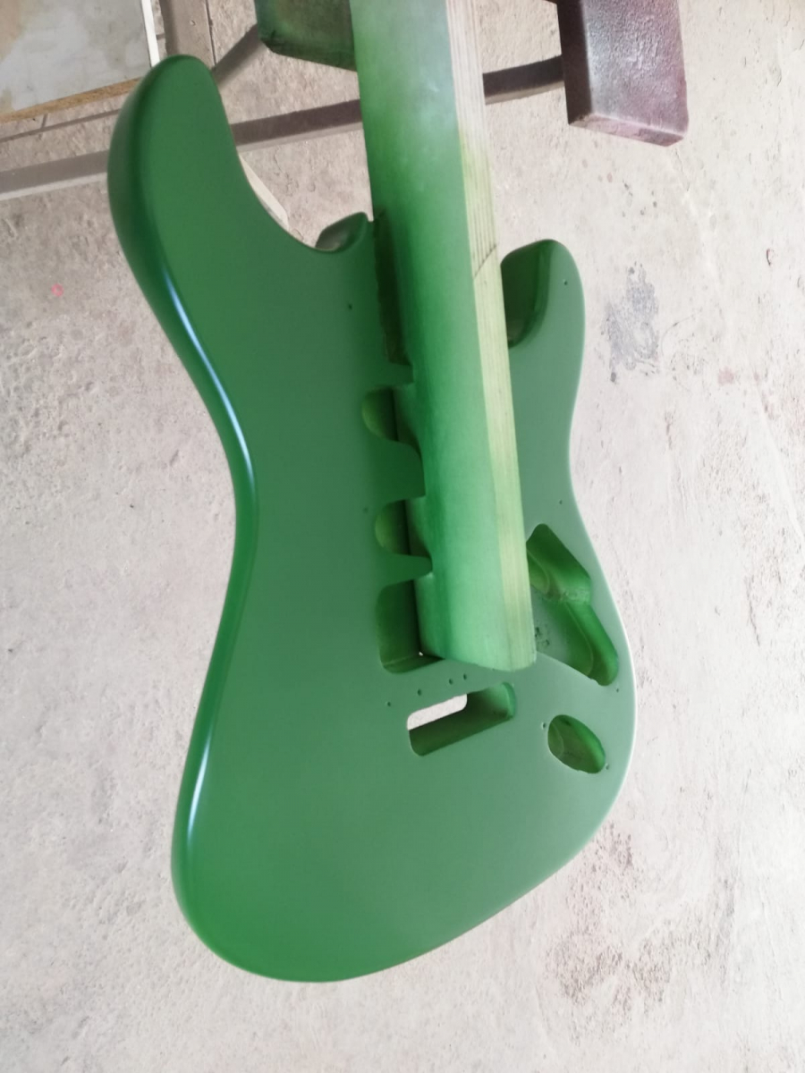

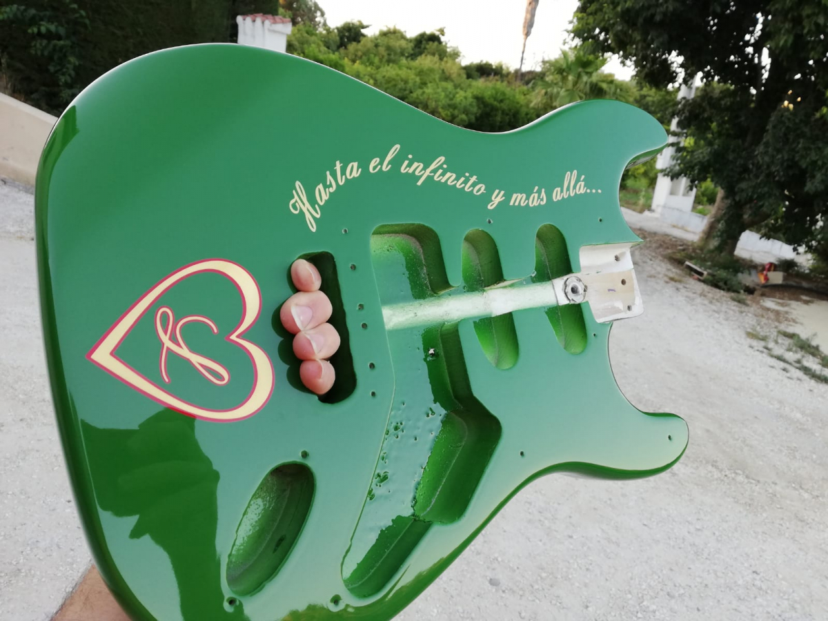

Y una vez con ese filtro, ya la guitarra se pinta sin problemas:

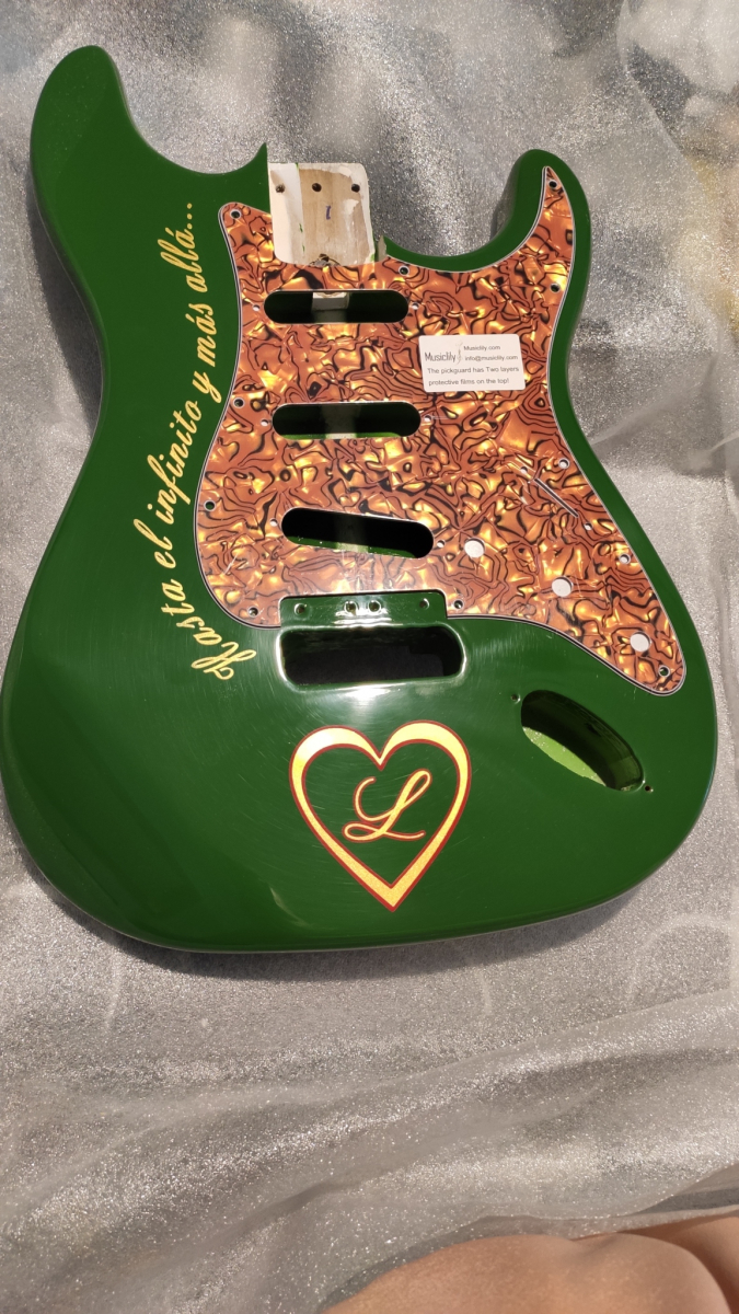

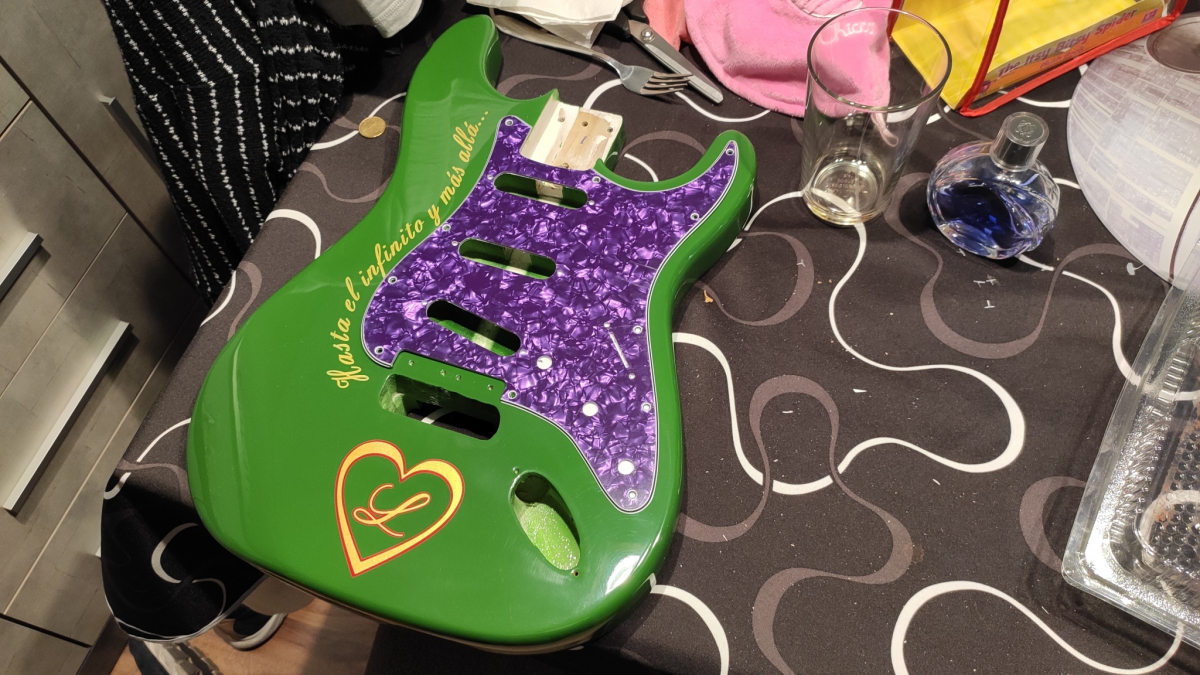

Una vez que me llega, pruebo a ver como queda con diferentes golpeadores, creo que queda mejor el de tiger, pero vuelvo al toque juvenil, y la dejo el morado:

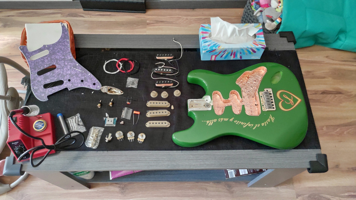

Aqui tuve que hacer un parón, porque pensaba que tenia potes y no los tenia, así que me esperé a tener todo para ponerme a ello, estos son los componentes que lleva:
Afinadores de bloqueo dorados
Guia de cuerdas dorado
Cejuela Tusq
Pastillas Jess Loureiro 59'
Potenciometros CTS de 250K logaritmicos los 3
Condesador Orange Drop de 0,022.
Mod Treble Bleed
Enganches dorados
Jack Switchcraft con base Dorada
Selector de 5 posiciones Alpha

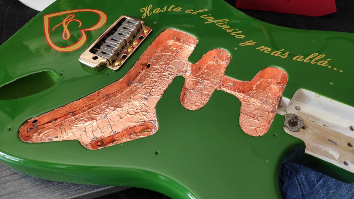

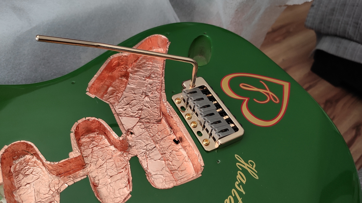

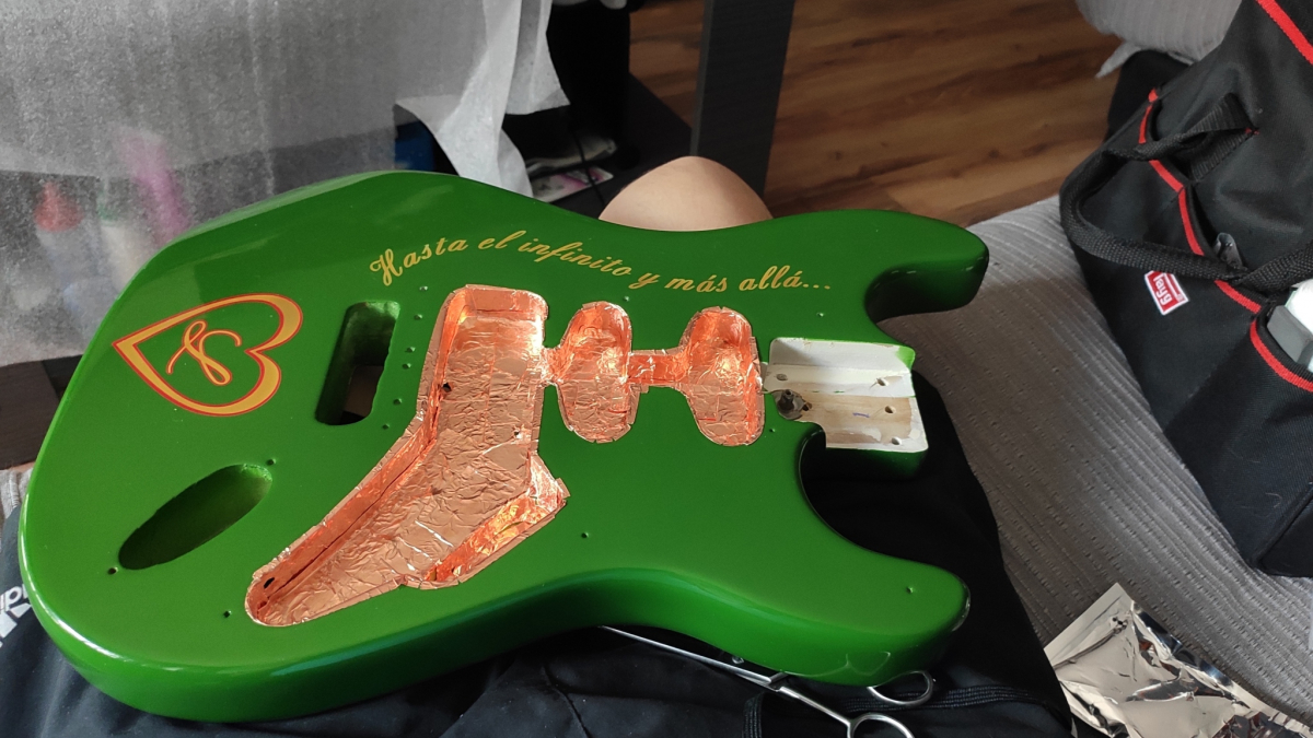

Voy adelantando trabajo, y lleno la cavidad de cobre para apantallarla:

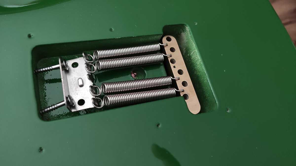

y monto el puente, el cual cuadra perfecto:
Os dejo la parte de abajo, para que veais la diferencia de bloque el de serie con el nuevo:

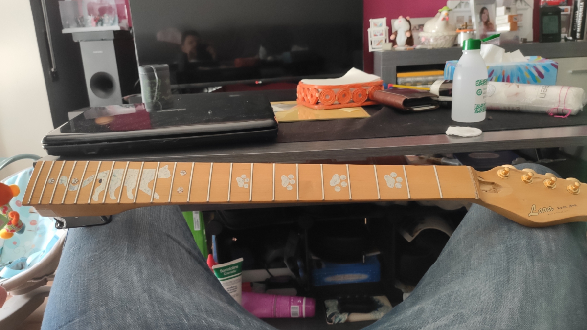

Para seguir dandole el toque infantil, le he cogido un vinilo en aliexpress de gatitos, para poner en los puntos:
(Que justo el unico medio punto que se vé, se transforme en los huevos del gato, ha sido completamente casual xDD)
Y ya con los potes en casa, me pongo a montar todo:
Aprovechando que saco el soldador, uno toda la cinta con pequeñas soldaduras:

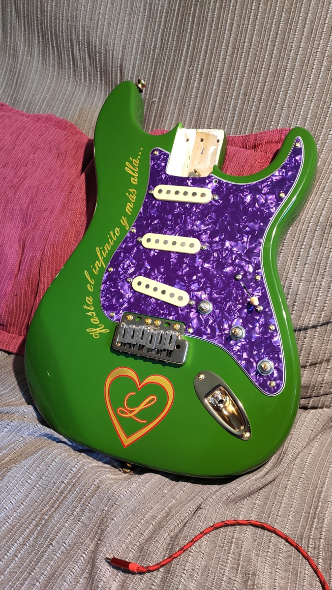

Aqui ya celebrandolo cierro el golpeador, lo peor ya ha pasado:

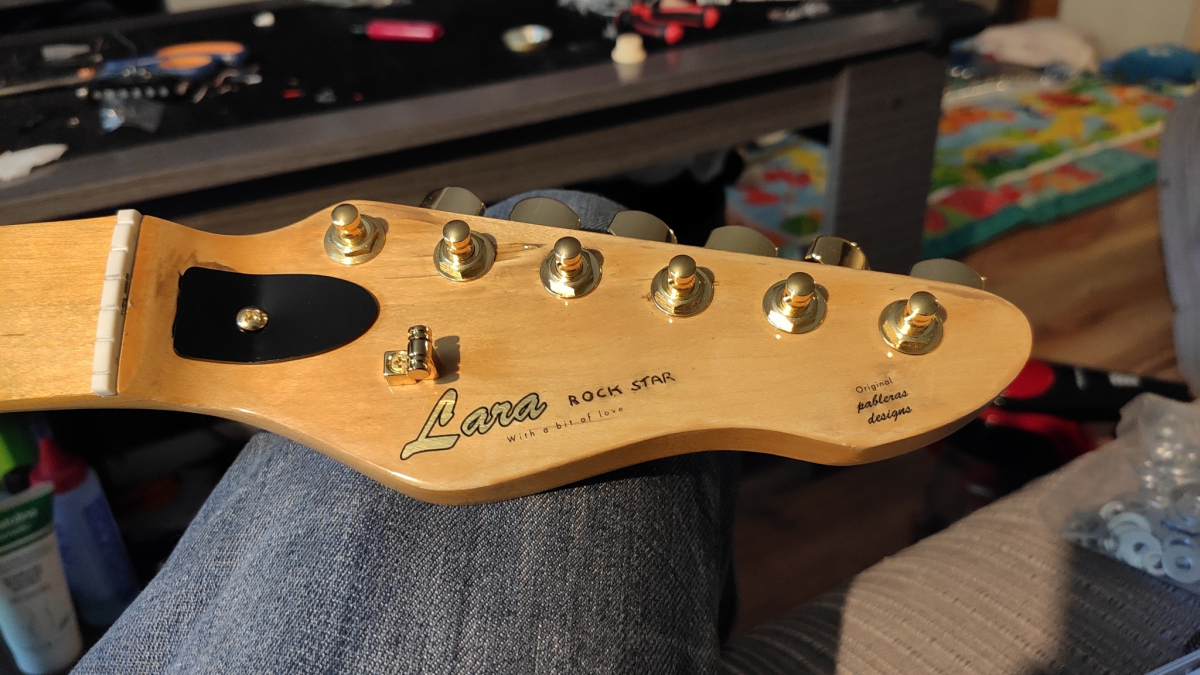

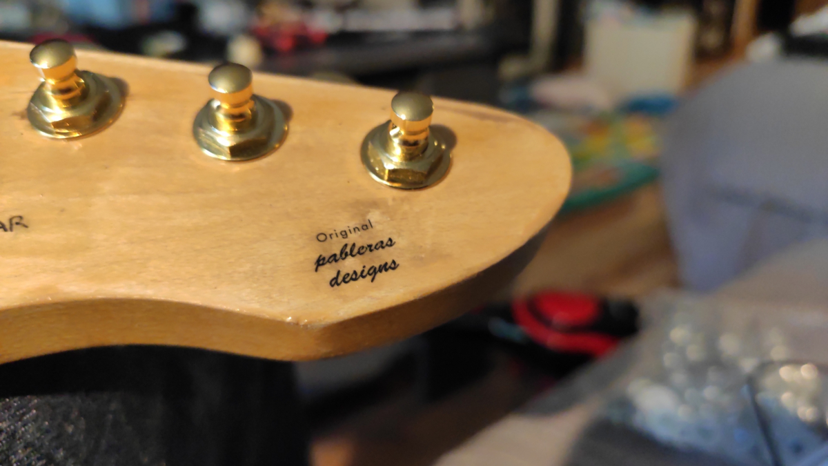

Por otro lado, monté el clavijero el cual tuve que taladrar porque estos son de 10 y el de serie es de 8 creo, le pongo la cejuela de tusq, y la elimino el logo de peavey predator, y encargo uno personalizado, la calidad era fantástica, pero se borraba con mirarlo, y solo pedi uno, asi que mientras secaba con un algodón borré el "rock star", y como la guitarra es para mi, y para darle un toque nada serio, lo pongo a mano con un pilot 0,2, una vez seco laco, lijo y pulo:
Detalle de que es una guitarra creada por mi, para que voy a poner "Fender" sino es una fender? No entenderé nunca lo de poner marcas a cosas que no lo son:

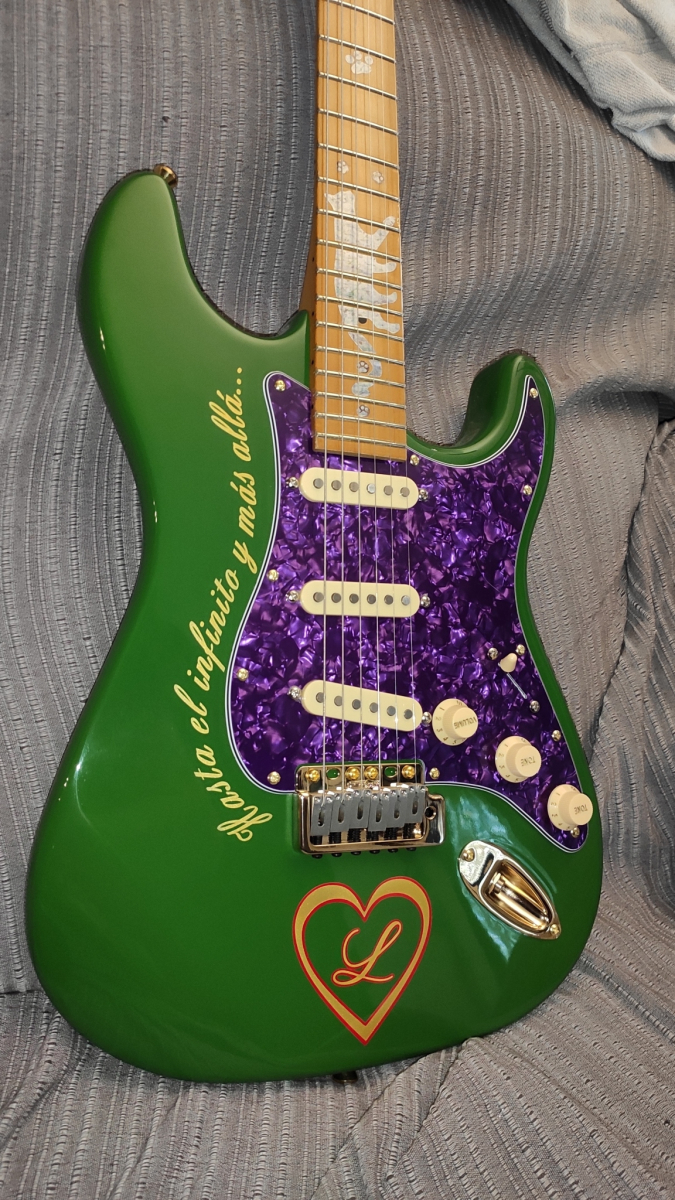

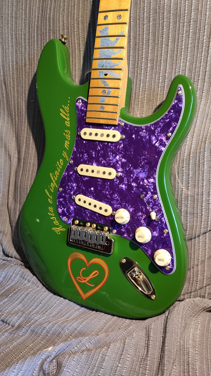

Y aquí la guitara:
He podido tocar muy poco con ella, pero tiene un sonido fantástico, de estar meses sin mástil está bastante desajustada, bueno, y el puente que viene de aquella manera, etc, etc... La he ajustado para dejarla tocable (2mm) pero antes la tenia mas baja así que será cuestión de toquetear.
