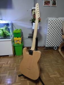

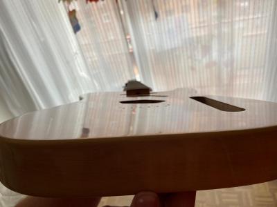

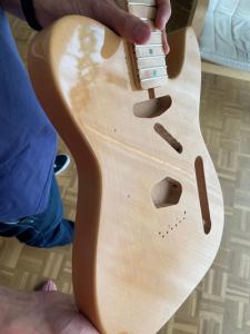

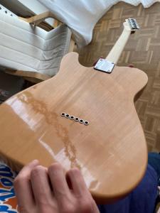

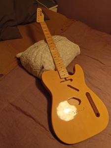

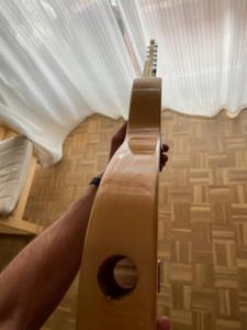

Muy buenas Dokken! Gracias por interesaste en mi progreso.

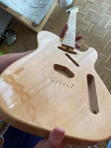

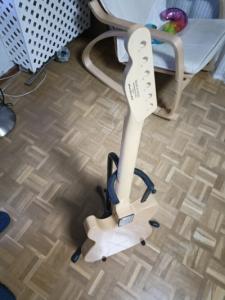

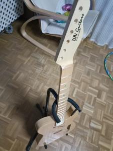

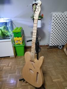

Pues la verdad es que no, todavía no lo hace. He tendio muy poco tiempo, con mi familia y mi trabajo (el mes de Enero es horrososo, así como el primes semestre del año) Este sábado pasado definitivamente terminé de aplicar Tru-oil al cuerpo, por lo que quiero que este curando el aceite unas 3 semanas o 4. Debería haber terminado con el aceite hace unas semanas pero me pudieron las ansias por terminar y pensé que aplicar el Tru-oil diluido al 50 con alcoholes minerales me permitiría dar capas más gruesas para terminar antes. Nada mas lejos, lo que hice fue empeorar el acabado. Si bien es cierto que al ser menos denso se "auto-nivela", corres el riesgo de que cualquier pelusa, polvo u otra partícula quede cubierta por el aceite, y esto es lo que me pasó.
Tuve que tirar de lija 1000, taco y lijar bastante para quitar estas imperfecciones. Probablemente me cargue como unas 10 capas pero si ya de por si es muy complejo hacer un acabado perfecto, me negué en conformarme con algo chapucero, así que tuve que alargar la aplicación semana y media, pero ha valido la pena.
Ahora la tengo montada con el mástil atornillado. En cuanto quite las piezas de la mesa para el siguiente proyecto, iré adelantando cositas como los agujeros del golpeador, electrónica etc.
Volviendo al acabado, tengo ciertas dudas si pulir el Truóil como si laca se tratase, o bien darle cera y ya. Tiene un brillo brutal y he conseguido efecto espejo, tanto como que veréis que se quedan marcadas las huellas de los dedos.
Os pongo unas fotillos de como está ahora. Con luz blanca azulada y con luz 4700k (es la misma guitarra)
Espero para finales de este mes poder ponerme con los ajustes, y lo que más respeto me da es coronar los trastes, ya vorem...
Un saludo!

Dokken
por el 08/02/2022
Ole ole!! que buena pinta tiene esa telecaster tio!
Ouchhh, entiendo que al diluirlo tarda más tiempo en secar, no? Para el tema polvo vi hace tiempo unas cosillas en bauhaus que puede ser interesante jaja, igual te suena muy marciano, pero tenían invernaderos de estos desmontables, que cierras con cremallera. Estuve tanteandolos para pillar uno y meter las guitarras ahí cuando están en tema de acabado. Otra opción son los armarios estos plegables del ikea (valen como 8€ si no recuerdo mal) igual con eso te evitas que caigan motitas o cualquier pelusilla.
Yo en una hice una mezcla muy raras, viendo que en internet había gente que daba cera, otros q pulía con pulimento sin siliconas, otros q simplemente frotaban... En mi caso le pasé lana de acero a todo, luego pulí con pulimento, y acabé dando una capa fina de cera. ¿El resultado? Bueno, diferente jajaja, al tacto genial, super suave todo, pero no obtuve brillo, se quedó como satinado.
Hablando con el luthier con el que hice un curso hace ya un par de años, me comentó que el truoil en sí es un barniz natural, por lo que en teoría no haría falta darle cera. Si me indicó que en acabados al aceite (linaza por ejemplo), si es recomendable la cera para dar una capa de protección, ya que esos aceites, a diferencia del truoil no cristalizan.

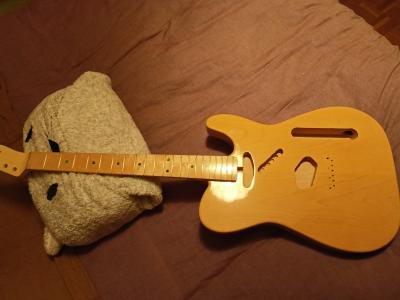

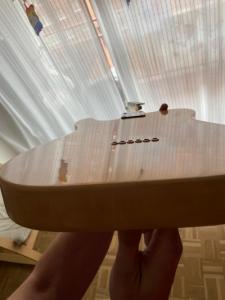

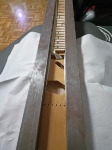

Poca actualización.
Ha pasado una semana desde que terminé de aplicar la última capa. Como ya me habían comentado en TDPRI, Tru-oil endurece con el tiempo y parece más barniz de lo que me parecía al principio, de hecho, la guitarra sin explicármelo ha obtenido más brillo y nitidez en el reflejo, no me lo explicó, pero opinad vosotros...
Ya tengo todas las piezas necesarias para terminar a excepción de el capuchón del selector de pastillas, tampoco me preocupa jejeje.
Ayer intenté coronar los trastes. Afortunadamente al nivelar los trastes no tuve que rebajarlos mucho, estaba todo bien nivelado.
Para coronar me hice un bloquecito de madera a lo despeluthier y aunque conseguí coronarlos decentemente, con una herramienta adecuada segurísimo que quedarían mejor... Me faltarían pulirlos con lana de acero 0000 y dremel después.
Como ya era tarde, me puse a alinear al milímetro el mastil con el cuerpo.
La semana que viene ya empezaré a montar todo. Lo que más me preocupa es la altura de la cejuela. Compré una Graphtech tusq XL con los surcos hechos (por ahorrarme la cuantía que cuestan las limas de las cejuela), cual es la altura o como se que está a la altura correcta?
Un saludo!

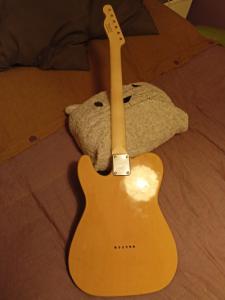

Vicent
por el 14/02/2022
Bueno gente,
Este proyecto ya está terminando (por no decir que ya está terminado). Me faltan algunos ajustes como la altura de las cuerdas en la cejuela, no sé si dejarlas a 0,20 mm o 0,10 mm (distancia medida con galga desde la parte inferior de la cuerda a la parte superior del primes traste mientras se presiona o se coloca una cejuela en entre el segundo y tercer traste), altura de cuerdas en puente e instalación de retenedores en la pala para las cuerdas 1/2 y 3/4.
El caso es que una vez que acabé la electrónica probé a conectarla a mi Helix Stomp con un ampli tipo Fender deluxe reverb. Me llevé una grata sorpresa, pues no sé si por las maderas, hardware, electrónica o todo en conjunto tengo un sonido que me encanta, mucho "twang", es un sonido muy Telecaster. El problema que tengo es que siempre que mantengo las manos tocando las cuerdas o el puente, así como la placa de control hay una cancelación de ruido perfecta, pero en el momento que no toco estas partes aparece un ruido de Hum o masa. Entiendo que es el tipico "problema" de las Single, ¿no?.
He comprado cinta de cobre adhesiva para apantallar todas las cavidades. Me fastidia porque lo más seguro tenga que desmontar parte de la electrónica para trabajar mejor.
Si alguno tiene alguna sugerencia respecto al apantallamiento, le estaría agradecido.
Un saludo!
