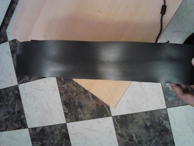

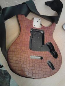

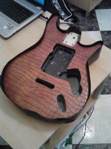

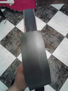

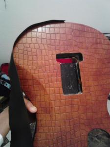

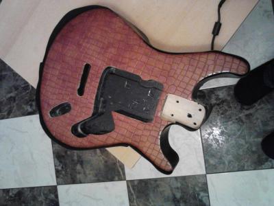

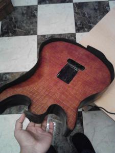

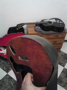

Bueno Señores, vamos a darle un subidón a esto.
no he podido hacer nada hasta ahora por tema de exámenes, y mudanza en plenos exámenes xD.
vamos al lío. acabo de terminar de forrar los bordes, lo he hecho yo para que podáis ver el proceso que se ha usado, siempre con el pegamento especial y presionando para que no quede ninguna pompa de aire entre la piel y la madera. antes de hacerlo lijé bien los bordes y les dí mas curvatura.
el forraje lo hice en tres partes, con la intención de poner unos bordes que imiten a la madre perla en todo el borde que diferencia a las dos tipos de pieles y en los bordes de unión de las tres partes de piel negra.
solo me falta cortar los bordes y el cuerpo queda casi listo. después seguiré con el mástil, que le pasare aceite de linaza para oscurecerlo.
Aquí van las fotos.

ostia! si?? pues a mi nunca me a pasado eso xD para mi, esta guitarra es una dama, el alma hace su función y va de perlas, tarda bastante en desafinarse, como tiene que ser! :D lo único que tuve que hacerle es lijar un poco la unión del mástil con el cuerpo para que quedara bien, ya que el mástil estaba muy bajo y la acción era muy alta. antes le puse un taquito de madera como el que llevan las fender normalmente, pero al hacerle esto lo lije para que quedara bien y va de lujo.
bueno, será la lotería de las guitarras baratas xD yo no probaré una tercera porque ya me han salido dos muy buenas y temo a que la tercera sea un palo con cuerdas :piloto_loco:
Un saludo!
