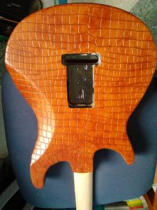

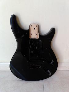

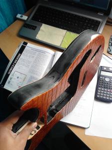

soy nuevo en esto y para comenzar he decidido cambiar la imagen de mi primera guitarra, una strato behringer, que por ser una guitarra de esta marca no me ha desilusionado, me ha salido muy buena y estoy muy contento con ella, aunque no con su apariencia, ya que al ser mi primera guitarra y eso fue hace años, se ha dado golpes por todos sitios, por mi culpa y por la de mi madre al barrer xD
bueno, empezamos con la guitarra.
*soy nuevo y no sé si las fotos que subiré se quedaran allí, en fin, que no se subir las fotos xD así que si no las veis lo intento de otro modo*

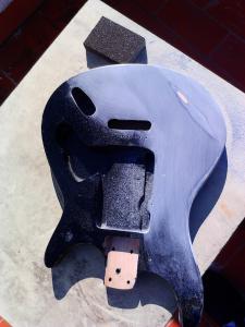

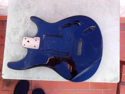

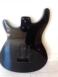

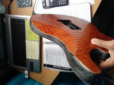

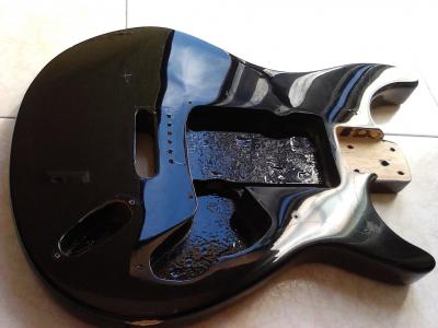

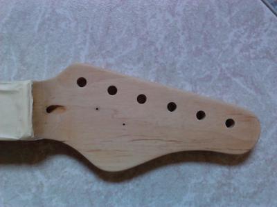

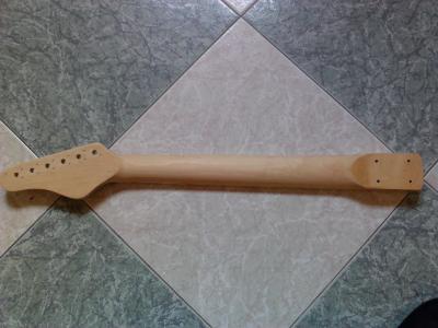

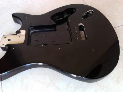

La guitarra en principio era negra con acabado brillante, el mástil es de madera clara (de arce, aunque yo creía que era de otra madera, pero me sorprendió ver que era de arce) y por lo demás, una guitarra muy cómoda pero que tendía a cabecear. busque el problema y encontré el porque, la guitarra estaba vacía, ya había notado que era muy liviana, pesaba mucho menos que una lp que tuve mucho después y que tengo y pienso modificar xD la solución: llevarla a un luthier (porque no era capaz de abrirla y re modelar la guitarra). me dijo que tenia los huecos perfectos para la madera, y así re modelo la guitarra y ahora a cogido un peso considerable.

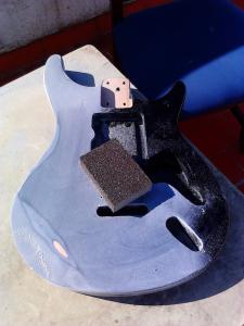

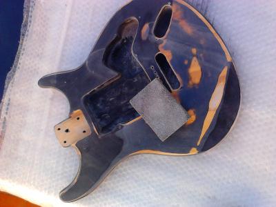

pero antes de todo eso, empece a quitarle la pintura a la guitarra.

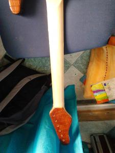

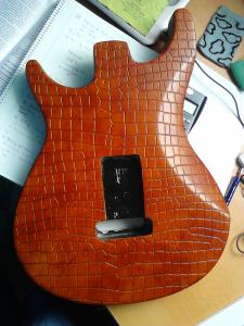

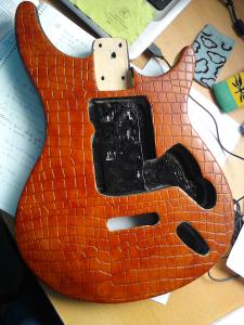

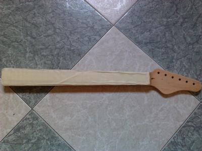

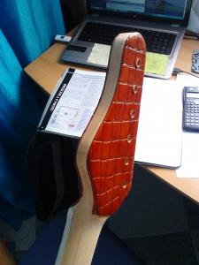

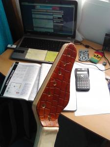

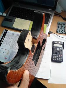

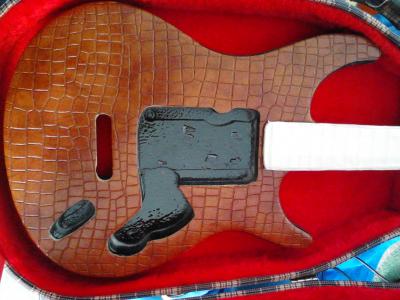

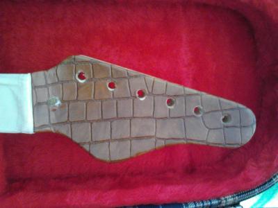

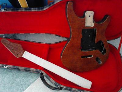

después de lijar y todo eso, decidí en vez de pintar, hacer algo nuevo y tras pensar y pensar se me ocurrió forrarla, no sé si esto iba a cambiar algo de las propiedades sonoras de la guitarra. la forré de piel.
lo que tengo forrado son el frontal, la parte trasera y la pala, me faltan los lados que los forrare de piel negra. la piel es piel de ubrique, la misma piel que usan grandes marcas de ropa y bolsos, es lo que tiene vivir cerca :juas:
a parte de lo que me falta por forrar, me falta cambiar pastillas y accesorios, que los pondré en negro o en otro color.
durante las próximas semanas seguiremos con el proyecto.
al final las fotos me salieron al final :loco: están todas desde el principio hasta el final de lo que llevo todavía.
que modificaciones le podría hacer a la electrónica? tengo un problema que es que el golpeador de esta guitarra es mas chico y diferente que el de las stratos normales, es una mezcla de strato y pacifica y solo tengo esa opción para seguir. lo pienso pintar pero todavía no sé.
Espero que os guste.

Mira, el look que tiene es alucinante, pero casi estoy seguro que esa piel con la que forraste hace de "damper" o atenuador de las ondas sonoras producidas por la guitarra...o sea, le has matado el sonido a la madera...la unica cosa que creo podria salvar la patria, seria que compres pastillas activas...ya que a esas no les importa en que material las instales... :victoria:
fabio_andrs
por el 23/03/2012
#2 lo temía -.- bueno, ya lo sé para lo próximo que haga! Muchas gracias amigo! :D buscaré unas pastillas activas para ponerle.

Hola, te ha quedado muy bien, yo también he forrado una tipo LP con piel, lo que mas quebraderos me ha dado es el tema del binding, se lo quité y lo he puesto en madera. ¿Qué adhesivo utilizaste para pegar el cuero?. Saludos.
fabio_andrs
por el 25/03/2012
#5 pues use el que usan para la piel, el especial para pegar piel que no sé como se llama, ha pegado muy bien y tiene un tacto medio esponjoso
