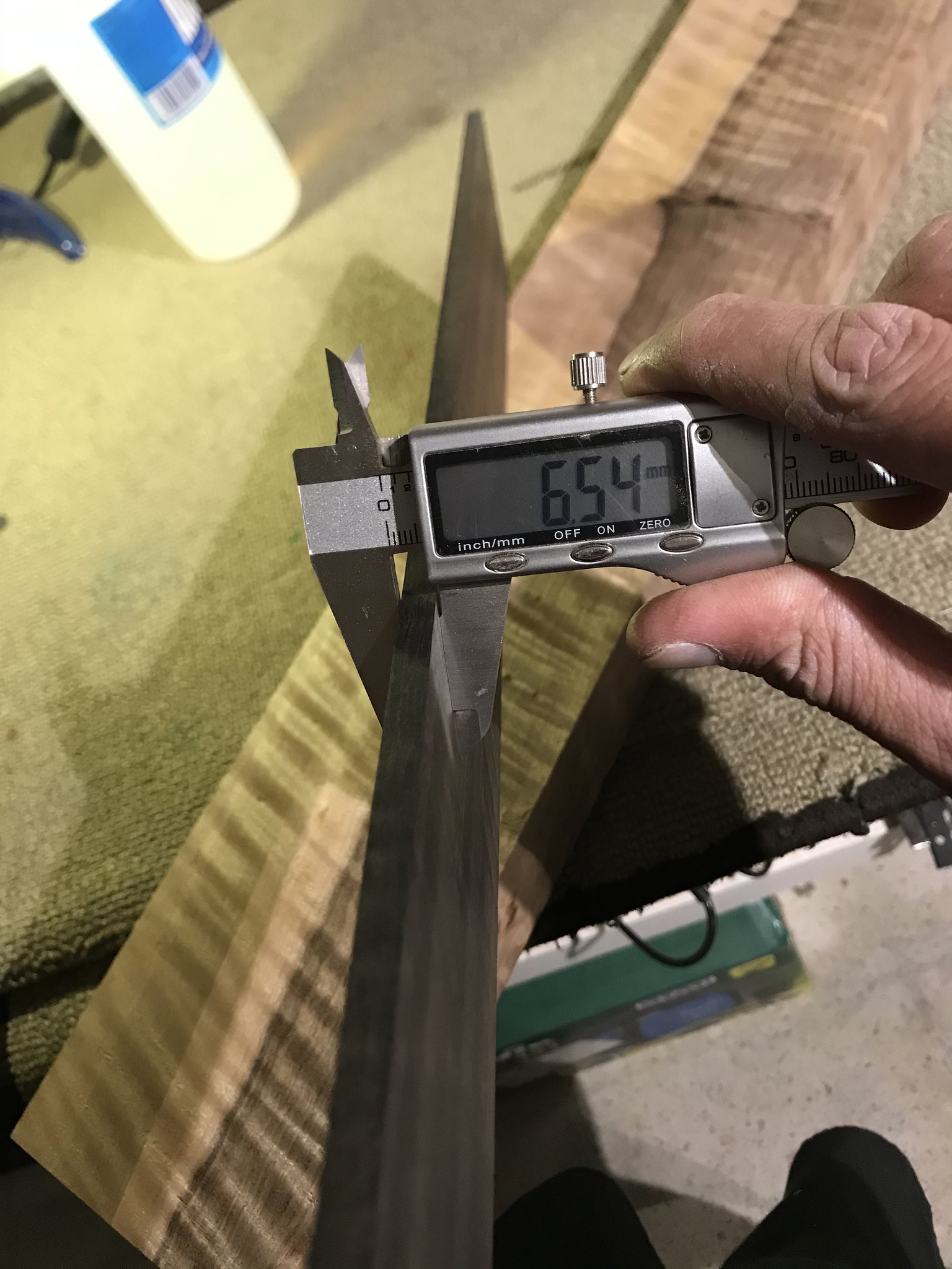

La tapa que en el Capitulo 0 la presentamos, tiene unos 7,3mm de grueso aproximadamente y ya esta regruesada, esta digamos lista para una lija y encolar... entonces el cuerpo va a ir aproximadamente a 40mm de grueso hemos intentado dejar el cuerpo regruesado para lo justo, luego pensandolo y tal tal vez me pase de justo... pero bueno...

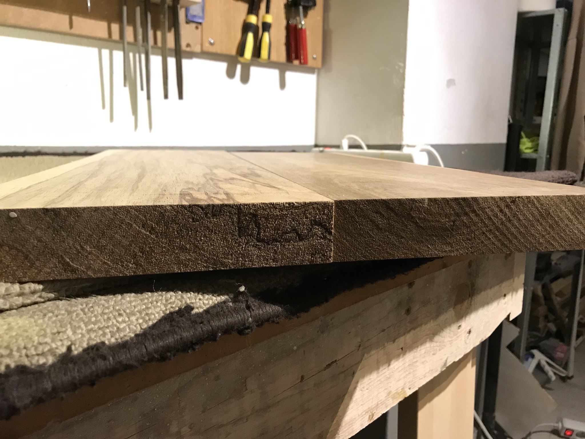

Parte Izquierda del cuerpo de dos piezas
dbcdfd1ed3efa8a20bb52644abfbd-2516995.jpgWood prep by Fernando Mora, en Flickr
Parte derecha del cuerpo de dos piezas
f396a56562beae130726a277b0dc6-2516995.jpgWood prep by Fernando Mora, en Flickr
Bloque de Mastil
a8b66546f49d78e5871c7f38d661c-2516995.jpgWood prep by Fernando Mora, en Flickr
Diapason
f3300b09b73a1c20e3a427165f5ce-2516995.jpegWood prep by Fernando Mora, en Flickr
Encolado del cuerpo, Union de las 2 piezas
758251869b46225efa595df0efd1e-2516995.jpgWood prep by Fernando Mora, en Flickr
ec9b12eccabc4692b78da4450a05f-2516995.jpegWood prep by Fernando Mora, en Flickr
dd4e11713eb751467998f0286aa6e-2516995.jpegWood prep by Fernando Mora, en Flickr
