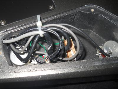

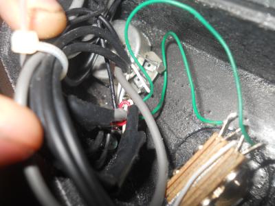

Tengo una duda!
Esto se puede hacer con las Jackson hambucking pickups?
No se si tengan los cuatro cables como han mensionado...
Pongo una foto para ver si me pueden decir
Por lo que yo puedo ver al parecer hay varios cables de colores dentro de otro cable que yo supongo es de proteccion o algo asi.
Y otra duda, estoy en lo correcto y se cambian los potenciometros? los dos(tono y volumen) o solo uno?
De ante mano gracias :D
