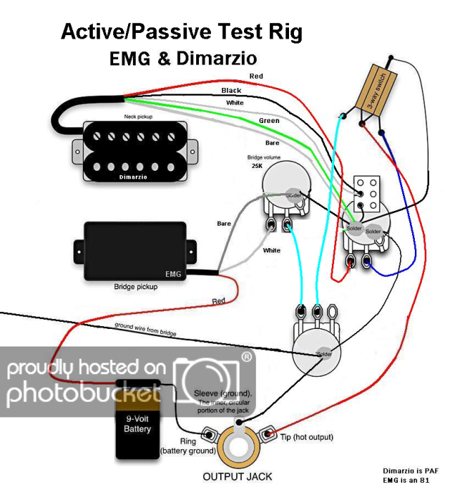

Hay más de una manera de resolverlo, si tienes algún conocimiento de electrónica básica puedes dejar un pote de 25k dentro del circuito dejando la EMG sin control de volumen externo, y conectarla al switch de posiciones como cualquier otra cápsula, después si quieres usar sólo cápsulas activas no tendrás problemas, en la web de EMG existen diagramas de conexion ;)
acá encontré algo que t puede servir
