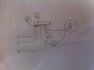

#25 Yo en lo que había pensado es, al contrario que lo que se suele hacer, de unir las dos mitades del switch de una strat y usar una para las pastillas y otra para los potes de tono todo eso previo a un volumen máster, es no unir las dos mitades y usar una exclusivamente para la pastilla del puente y la otra para las pastillas del medio y la del mástil al igual que los potes de tono, conectados a las mismas "patas" que las propias pastillas. Con ese diseño (adjunto un dibujito) por lo menos a mi ver debería funcionar con un pote doble de 250/500k.

Muy chula la idea Chevelle! Es un camino interesante y respetaría el rango de trabajo de ambas pastillas... Además tengo por aquí un superswitch con 5 posiciones y dos circuitos así que es un mundo de posibilidades.
