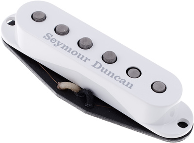

Seymour Duncan SSL-1/SSL-2 para el mástil y el medio (aún no me he decidido si planas o escalonadas, tengo ambas):

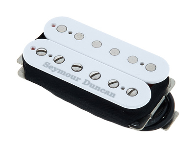

Seymour Duncan JB SH-4 para la zona del puente:
Se trata por tanto de pastillas clasicas en la zona superior y una pastilla rockera en la zona del puente para poder tocar cosas durillas.
El fabricante recomienda potes de 250K para las SSL-1 pero de 500K para la JB SH-4. ¿Qué debería hacer entonces?

- ¿Se puede emplear este sistema para lograr que las pastillas single trabajen con potenciometros a 250K y la hambucker a 500K?
- ¿Se ensucia el sonido o se pierde calidad haciendo esto?

Que yo sepa, la Seymour JB fué diseñada en principio para ir con potes de 250k, y deberías probar con ése primero.
Además si planeas convertirla a single, creo que le irá mejor. Podrías hacerlo "automáticamente" con el selector de pastillas, o mediante un potenciómetro (el que quieras de los tres) push pull o push push.

El esquema de instalación que viene con la JB SH-4 recomienda el uso de 500k:
http://www.neighborhost.com/temp/2h_2v_2t_3w_2pp.jpg
Naturalmente puedo ponerle de 250K, ¿pero eso no alteraría el tono de la hambucker?

El esquema que has puesto es de dos Humbucker...
Para una configuración HSS mejor prueba 250k

Si, parece que es lo más aconsejable, creo que te voy a hacer caso, aunque tengo miedo de que recorte demasiado el tono de la hambucker...
Sin embargo la Fender Stratocaster trae un control de tono independiente para la pastilla del puente... ¿En este tono debiera también usar 250k?

usa 3 de 250k

ponle 250k
Sobre todo si hablamos de una Seymour Duncan JB

Yo creo que deberías aclarar conceptos antes... porque estás confundiendo un treble bleed, con una resistencia en paralelo para cambiar el valor del pote...
la jb es aguda de más, la vas a hacer single y tienes otras 2 singles... estamos hablando de 2 posiciones dobles sobre 5 de singles, monta 250k y ya está, verás como no le notas carencias. Suena mucho peor una single con 500 que una humbucker con 250... especialmente esa humbucker

Si, yo pensaba lo mismo que tu Tariu. Si voy a tener 2 single y una hambucker convertible... mejor favorecer el sonido de estas con potes de 250K.
"Suena mucho peor una single con 500 que una humbucker con 250... especialmente esa humbucker" Esto es justo lo que necesitaba saber!

Con el "suena mucho peor"... que ahora lo releo y queda fatal, tampoco es peor... no es que suene mal, pero la single se vuelve brillante ya a niveles molestos y pierde mucho cuerpo... a mucha gente también le gusta así o hay estilos que lo agradecen, como el surf... pero si no buscas específicamente eso mejor ir al tono neutral, que valga un poco para todo
