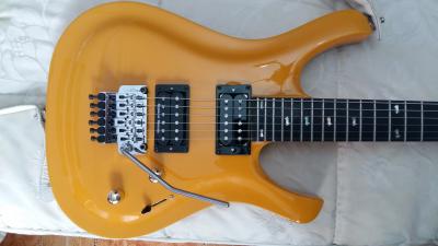

Pues es algo controvertido. Kee Marcello, (Ex-guitarrista del grupo Europe, que seguro todos conocéis), usaba guitarras Larrivee con 2 humbuckers, pero usaba potenciómetros de 250k logarítmicos. He de añadir que usaba Seymour Duncan JB y 59. Muchos dicen que en humbuckers hay que usar de 500k, pero si un maestro como kee marcello usa 250k... lo que quiero decir es que debe ser cuestión de gustos, y en vez de llevarte por cosas tan técnicas lo mejor es probar uno de 250k y otro de 500 y quedarte con el que mas te guste, indiferentemente de tener humbuckers o singles.
Yo acabo de añadir una humbucker mas a mi larrivee, y he puesto 2 potenciómetros push-pull de 250k log

Como tú mismo dices, todo es cuestión de gustos. Pero lo considerado "normal" son potes de 500k para Humbuckers y 250k para Singles.
Una Humbucker con pote de 250k la vas a hacer más oscura... si es lo que buscas, adelante.

La guitarra se llama Larrivee, no Larriver, no se quien ese jugador :) Creo que tiene que ver tambien con las pastillas. Por ejemplo (segun lo que he leido en el foro de seymour duncan) Las JB tienen exceso de agudos, por lo que recomiendan poner pots de 250 para eliminar ese exceso de agudos, no se si será cierto ya que no entiendo mucho de ese tema
