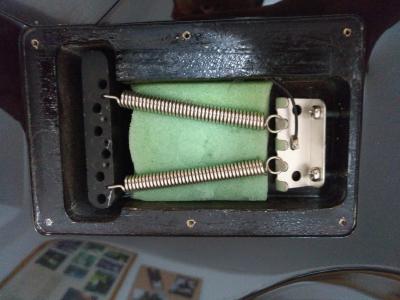

Actualizo el problema de afinación
He conseguido por fin una estabilidad aceptable , lo que hice fue dejarle los dos muelles en "V" en vez de los 3 con los que viene.
Debajo de ellos he puesto una espuma para anular la reverberación que producen los muelles , el sonido ahora es más definido aun .
He lijado las ranuras de la tejuela para asegurarme de que las cuerdas no quedan enganchadas en las mismas .
Lugo le puse grasa grafitada tanto en la tejuela como en las silletas del puente y también en el enganche de los muelles con el bloque del puente.
Con estos trucos de viejo he conseguido my objetivo por lo tanto estoy satisfecho con el resultado .

otra cosa, mi consejo es utilizar juegos con calibre de la primera cuerda 0.09 por un lado, y por otro lado los puentes con 2 muelles solo desafinan siempre aunque los muelles sean buenos, lo suyo son 3 muelles.

#29 Tony, no pasa nada con solo dos muelles, pero deben ser hard tension, yo tengo una Jackson y dos Ibanez así y no dan problemas de afinación y con los muelles puestos como el compañero. Y uso cuerdas en todos los Floyd 0,9 a 0,46, las de 0,42 me parecen espaguetti y encima me quitan pegada.
Yo uso estos de Gototh y no dan problemas, es más con dos tienen la misma tensión que con tres de tensión normal.
https://www.txirula.com/gotoh-psp-muelles.html
#30 Si tienes problemas solo con dos muelles mira lo que comento encima.

Ahhh vale, eso no lo sabía, lo que si te digo es que los muelles normales si son solo 2 el puente nunca volverá al punto cero tras dar palanca os atrás y adelante, quedará un poco sostenido o bemoleadas las notas y desafinara.
