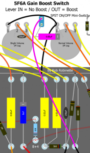

Bueno pues estoy reordenando ideas para hacer saturar mi sinmar G60 de filosofia Bassman o Bandmaster creo, pero tambien es cierto que voy a necesitar ideas o ayuda.
Cojo las vacaciones en julio en una semana, tendre tiempo para dedicarle al sinmarc G60 , solo tengo claro que quiero dotarle de una paleta de distorsión (si es posible) de crunch a distorsión bruta.
Aun mas claro que no quiero tocar absolutamente nada de su estado original,
Las incisiones en circuito con pinzas cocodrilo de esas de presion, o enganche fijo o algo que se pueda deshacer. Y todo lo que se haga hacia la parte de atras y sin alterar lo que ya hay.
Como se parece mucho al basman o bandmaster, he mirado modifis del bassman y me gustaria transladarlo al sinmarc, son lodifis sencillas, solo tengo que saber el punto en el sinmarc donde ponerlo y a ver.
He pensado en dos modifis:
1.- Effective Trainwreck Type 3 Post Phase Inverter Master Volume (PPIMV)
2.- Gain Boost Switch
Ambas son simples con eso creo que me valdría. Adjunto 2 fotos de las modifis y tendre que saber donde lo hago en el sinmarc,
Me gustaría saber donde hacerlo en el sinmarc, tengo alguna idea pero querria estar seguro 100% en su circuito
