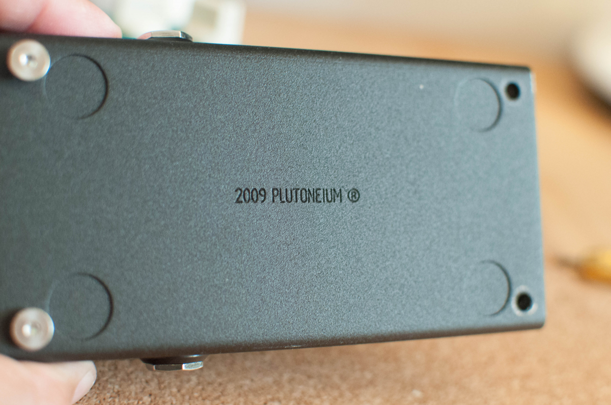

Algo que me llamó inmediatamente la atención, después del tamaño que es lo primero que salta a la vista, fue la calidad de construcción. En verdad este pedal parece ser indestructible. Tiene un peso considerable debido a que esta construido con una placa de acero de 3mm y perfectamente ensamblado con tornillos torx. Incluso va mas alla de los pusilanimes stickers y grabados de el resto de los pedales para niñas. No, aquí todo es llevado a otro nivel de construcción. Un pedal para hombres. Nada de letritas pintadas. Hasta las etiquetas son de grueso metal y están remachadas en la carcasa. Y si por alguna razón algo no se incluye en una placa metálica reforzada con remaches, se graba directamente en la plancha de acero. Listo.

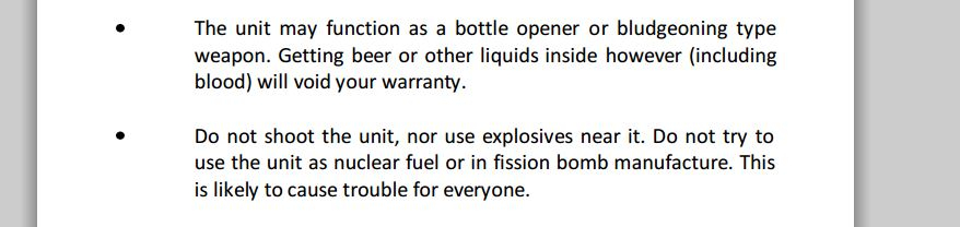

La sensación de solidez como decía, esta a otro nivel. Me da la seguridad de que si en algún momento las cosas se ponen rudas, simplemente lo puedo usar como arma de autodefensa. El mismo manual de usuario nos da algunas advertencias:
