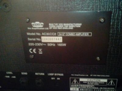

Hola!
Alguien me podría decir a que potencia se refieren en la placa de características de los amplis?
La de sonido, evidentemente no es.

Es el consumo total del aparato. La potencia RMS siempre es menor

Ah! Pero el consumo no se mide en amperios?

La potencia se mide en Vatios.
El "consumo" es la cantidad de trabajo que realmente se efectúa. Es lo que pagas a la compañía eléctrica (además de los impuestos, claro). Un equipo que tiene 50 vatios conectado durante 1 hora "consume" lo mismo que otro de 100 vatios conectado durante media hora.
Ahora viene cuando la matan:
Potencia (en vatios) = Tensión (en voltios) x Corriente (en Amperios)
Como muchas veces la tensión se da por conocidad (230 voltios en los enchufes, 9 voltios a la salida de un adaptador de corriente), pues hablamos de Amperios como forma de medir el consumo.
En el caso de la placa del ampli que comentas: 165 Vatios en un equipo alimentado a 230 Voltios suponen un consumo de corriente de unos 700 mili-Amperios.
Y efectivamente, como te han comentado, eso es lo que consume el equipo para funcionar. Es lo que "gasta" de factura eléctrica. Es un dato necesario para planificar la instalación eléctrica cuando se tienen en cuenta muchos los equipos conectados. Así, los electricistas saben cómo de gordo tiene que ser un cable y sobre todo, qué protección poner.
Esos datos los tienen todos los electrodomésticos, desde el frigorífico hasta el secador de pelo.
Evidentemente la potencia de sonido es menor: ahí ya influye lo eficiente que sea el diseño del ampli para que su consumo de electricidad se vea reflejado en una potencia sonora adecuada y en menor medida en un inevitable calentamiento de sus componentes.
En cualquier caso, esa potencia es la potencia máxima que consumiría el equipo. En la práctica, los fabricantes suelen poner más consumo del que realmente se produce.

caray! vaya cursillo de electricidad jajaja
Aclarado, muchas gracias chicos!
