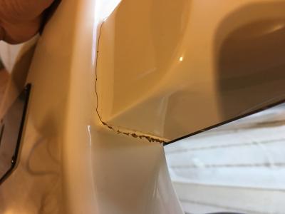

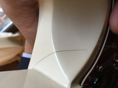

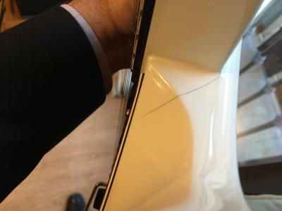

Quería saber si alguien puede darme su opinión al respecto de las fotografías que adjunto, y si lo que se ve, es un problema en la pintura de la guitarra o es algo más que eso.
Con respecto al funcionamiento de la guitarra, creo que es bueno, y yo creo que es solo tema pintura, pero no sé nada de arreglos y nunca me ha pasado algo así con otra guitarra...
Bueno, a ver que me podéis decir.
Gracias

Se ha movido el mastil y se ha rajado la pintura.
cachociego
por el 03/05/2017
Movido el mástil? Pero de un golpe o quizás por presión? O mala colocación?
Que implica que esto sea así? Hay que arreglar algo? Quizas debiera llevarla a un guitarrero...qué opináis?

La madera se mueve también con los cambios de temperatura y humedad. Ese tipo de pintura tan gruesa y rígida se comporta de ese modo, una grieta de 2 mm pasa a 10 cms de un día para el otro. Si la guitarra de siente bien y no cambia el toque no te preocupes, si se estuviera despegando el mástil notarías que el ajuste se fue al diablo.

Pues la compre así, toque un rato y tal, pensé que estaba bien, que se trataba de un problema estético tras estar en su funda años sin tocarla el muchacho al que se la compre...no sé cómo la guardaría y quizás sea de cambios en la temperatura, si la tenía en un altillo o en un trastero fácil...

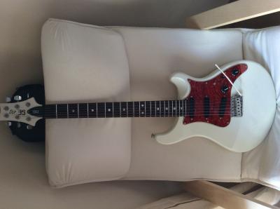

No tiene a simple vista golpes destacables ni nada, pero bueno quería tener alguna opinión más. Quizás sea oportuno llevarla a un luthier.. tampoco creo que sea mala guitarra como para invertir en un buen repaso...es esta:

No te preocupes. No le des más importancia que la estética, no pasa nada.

Hay masilla de colores para tapar eso y a tu ojo le quites la sensacion de que estas bailando con la chica mas fea

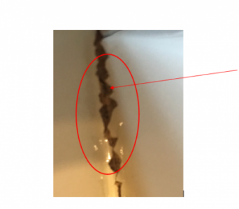

Pues a mi me da ampliando la primera foto que es un problema estructural, no de pintura como si alguién se hubiese sentado en el mástil y se hubiese doblado sin acabar de despegarse, pero se ha dañado, se ven como unas rajitas por debajo de la pintura que falta, pero al ampliar la foto pierde definición; eso lo verás tú mejor en persona, pero creo que es mástil esta más que tocado.
Yo la llevaria a un luthier y que te lo mire. Señalo con una flecha lo que yo creo que es madera tocada, o puede que solo sean sombras, pero para mi ese mástil esta muy tocado.

Pues quizás lo suyo sea llevarla a un luthier. Seguro que en Madrid hay muchos, me sabríais recomendar alguno?

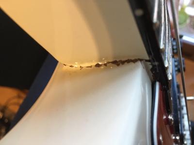

No obstante, Le haré una Foto mejor, con más luz y de más cerca a ver si podemos sacar algo en claro,

Eso se ve re desencolado, yo que vos lo llevo a un luthier. No vaya a ser que quieras tocar y te pase el terror de todos, el "EFECTO SANDWICH"
