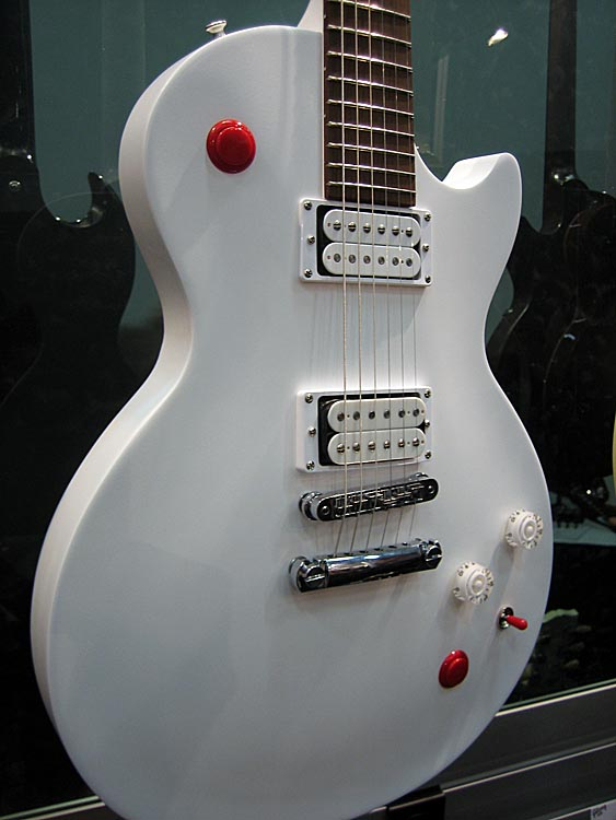

hola guitarristas, me gustaria pintar una les paul que tengo por casa que no la uso, para decoracion y necesitaria vuestra ayuda, me gustaria saber com ose pinta una guitarra y que tipo de pintura tengo que usar y que cosas tengo que teneren cuenta, sobretodo como pintarla sin que quede mal y que materiales y tip ode pintura debo usar, aqui dejo una foto de la guitarra que voi a pintar, es mas bien de decoracion, tengo 6 guitarras, esta es una de cuando empece a tocar, la quiero convertir en guitarra bucket head y pponerle un falso killswicht aunque no funciones, tan sol odecoracion.
ORIGINAL
LO QUE QUIERO HACER
tan solo el color, supongo que el boton se lo podria quitar a un mando antiguo de atari o algo similar que tenga pro casa.
gracias de antemano y saludos
