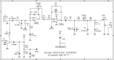

por cierto, esto a modo curiosidad, hay un pedal que dicen que se parece mucho al bsiab2 pero no es tan bueno, MI AUDIO Crunchbox, yo nunca habia oido hablar de el ni lo he escuchado, no lleva FET, veo un operacional LM833 que dicen que es bastante malo, aunque creo que es el que se usa en el RAT, mañana si tengo un rato mirare por youtube a ver si hay muestras de este para ver que tal suena, saludos :)

El RAT lleva el LM 308. El crunch distortion es un buen pedal, pero a mi gusto, el Radial London bones es mejor

jaja, lo que suena bien en un pedal suena mal en otro, mira el comentario de la pagina de pisotones sobre este operacional puesto en un tubescreamer:
LM358. En mi opinión, la *peor* opción de todas. Rematadamente malo para esto (y para todo lo demás). Evitadlo como a la peste.
extraido de este articulo de pisotones:
http://www.pisotones.com/TubeScreamer/circuito.htm
yo no puedo hablar de el por que nunca he tenido este operacional ni lo he probado.
