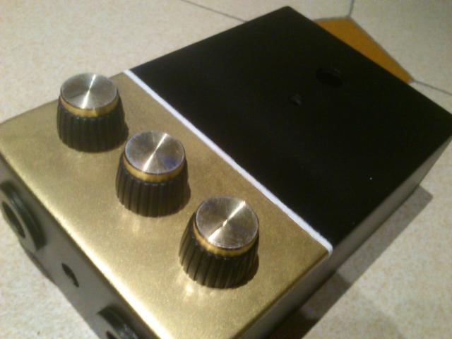

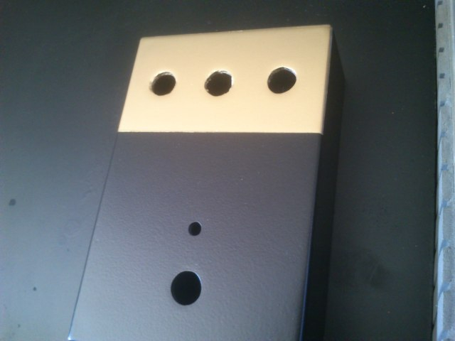

Buenas, es el primer pedal que hago después de mucho tiempo y ahora toca pintar...De momento está quedando tal que así, rollo Marshall, como el sonido del bicho. Le he añadido una linea blanca y los potes de Marshall. Lo he pintado con aerosol marca Montana, en negro mate y dorado. Mañana compraré laca acrílica, que he leído por el foro que va muy bien, para protegerlo y no rayar la pintura cuando ponga las tuercas de los potes.
Ahora toca meterme con el serigrafiado de las letras GAIN TONE VOL, pero ni idea de como hacerlo, había pensado en imprimir al revés en papel gloxi o como se escriba, y con una plancha dejandolo 10 minutos...Pero me a quedado tan bien la pintura, que no se si saldrá bien, probaré a hacerlo en la tapa de abajo del pedal o en otra superficie.

esta muy interesante, me interesa el tema de los logos, lo de la pintura te ha quedado de lujo, parece que esta pintado a pistola, me cuesta creer que haya sido con un spray, voy a seguir el hilo, a ver si se enrroyan los manitas y te echan una mano,
lo del papel gochi ese y la planca pinta bien, lo unico que no se yo si le metes la plancha sobre la pintura si no la jodes.

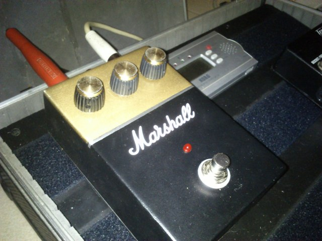

Terminé :D
Tonyguitar
por el 19/03/2014
que maravilla tio, no hay ningun pedal en el mercado que suene tan a valvulas como este y ademas al JCM800 que es a lo que mas se parece y mucho, realmente lo hace super bien.

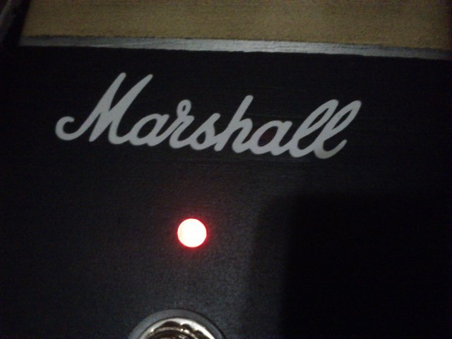

Como has puesto la tipografía compañero?

¿al final como lo pintaste solo con la pintura color oro y negro con spray mate? o ¿le has añadido por encima una capa de barniz incoloro?
la idea de pintar la parte de los potenciometros de color oro y el resto de negro esta genial, parece un mini marshall y queda guapisimo, la verdad es que este pedal se merece una caja en condiciones.

Lo he pintado con color oro mate y el negro en mate también, tuve que lijar bastante, para que la pintura agarrara bien, luego después de esperar 2 días secandose, porque al tacto parece seca, pero por bajo sigue la pintura tierna.
Despues de eso, barniz acrílico mate, esto al ser acrílico en 10 minutos está totalmente seco, como dice en el envase, le fuí dando capas cada 10 minutos, el acabado con este barniz es muy bueno, queda totalmente protegido.
La serigrafía la compré por ebay, es un simple vinilo blanco troquelado. Después de ponerlo, le di barniz acrílico mate y a correr.
Muy contento con este pedal, es mi distorsión principal, y por mucho tiempo, se comporta como dice Toni como un válvulas, el que lo inventó desdeluego que acertó de lleno.
