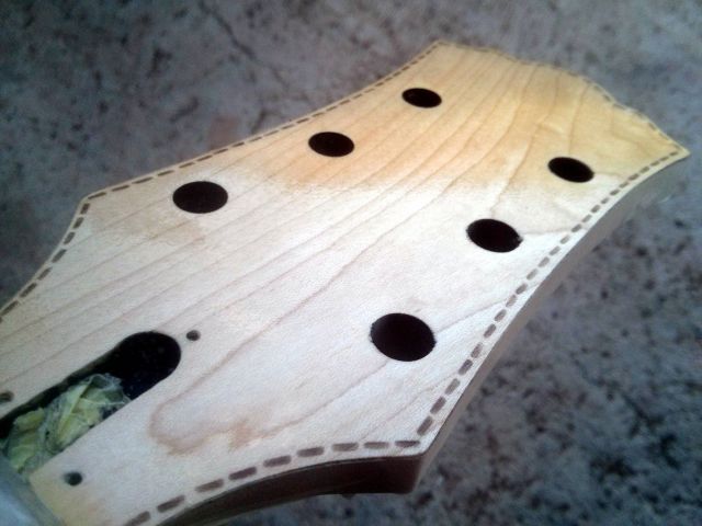

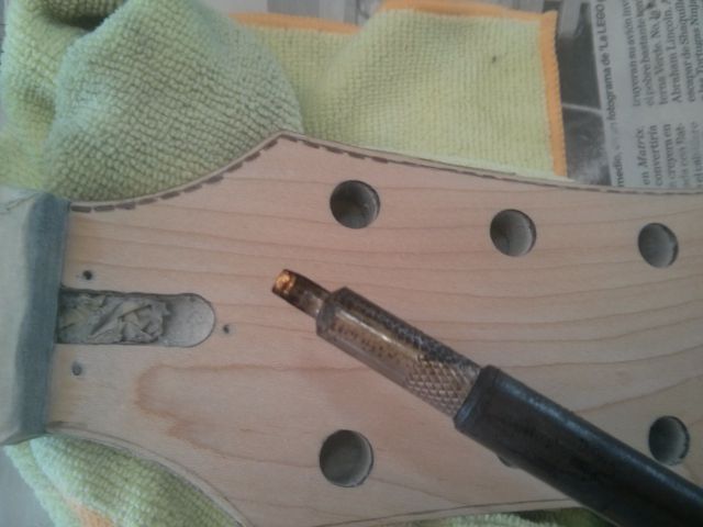

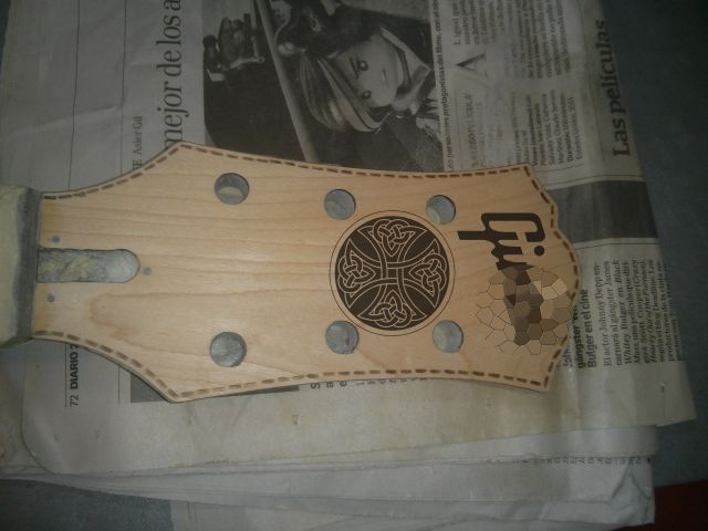

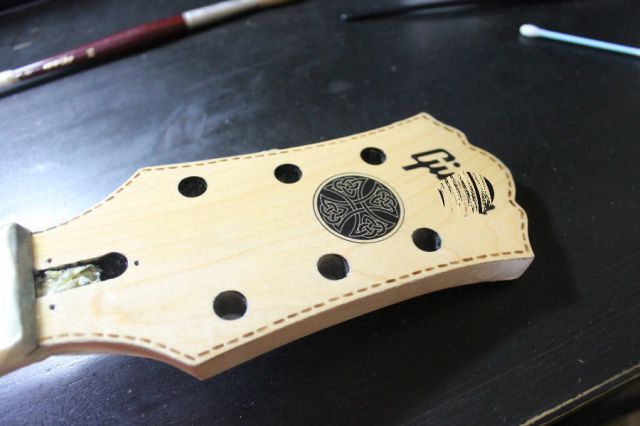

He lijado la pala solo por la parte superior pues el resto no me interesa tocarlo y me ha apetecido adornar la pala con un pirograbador.
Aquí se ve el resultado.
Y aquí como quedaría con las calcas.
Ahora solo me queda darle una mano de barniz para pegar las calcas y, posteriormente darle una mano de barniz para cubrir las calcas.

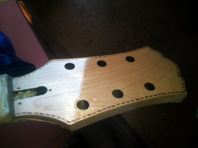

La pala la he barnizado con spray aunque no sé si se nota en las fotos el resultado ha quedado en plan cáscara naranja (es esa irregularidad que se ve en la pala). Le he preguntado a mi hermano (era pintor) y dice que puede ser por la boquilla. No sé donde venden boquillas sueltas por si os interesa, yo por ejemplo tengo otro modelo que pulveriza el barniz en forma de abanico como una pistola de pintar.
De todos modos solo le he dado una mano. Le he dado una fina capa y a los 20 minutos otra capa más. El endurecimiento se efectúa en 24/48 horas así que lijaré suavemente y o bien le doy otra mano de barniz o pongo las calcas y barnizo. Ya pondré el proceso cuando lo haga.

Ha quedado muy bien el pirograbado a modo de costuras.
JavierNordstrom
por el 15/09/2014
#43 Gracias. Uno de mis trabajos es el de tapicero así que... Ahí se queda. En realidad quería dibunar una cuerda o soga pero el pirograbador iba fatal así que hice esto. Es simple pero me gusta.

Bueno, hoy me han llegado las calcas.

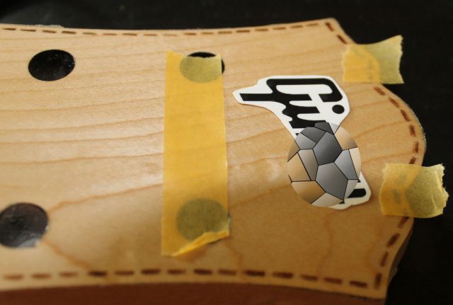

Me ha enviado una copia de cada una, no sé si es por si metía la pata o porque te hace dos directamente. Para colocarlas he seguido el siguiente proceso y, como alguna vez he hecho alguna maqueta, dispongo de productos que salen como Microsol y Microset. Pero vamos, no es necesario tenerlos.
Como colocar calcas: http://aime.mforos.com/1870891/9751045-colocacion-de-calcas-microset-y-microsol/

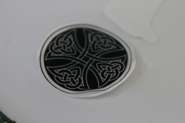

Colocando la calca antes de pegar. La cinta de carrocero es para delimitar la zona de pegar aunque bueno, si lo haces bien puedes mover la calca mientras está húmeda... eso si, con mucho cuidado que si no te la cargas.

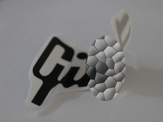

La metemos al agua y... no asustarse, es normal que se curve. Yo me ayudo de dos pinceles para sumergirla completamente, al final se queda la calca plana en el agua y no hay mayor problema.
Aquí podéis ver como se despega la calca del papel blanco. La calca es trasparente con el dibujo tintado de negro, aunque pueden ser de más colores.

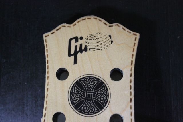

Aquí el resultado, siento distorsionar el nombre pero sale mi apellido y es por conservar el anonimato.

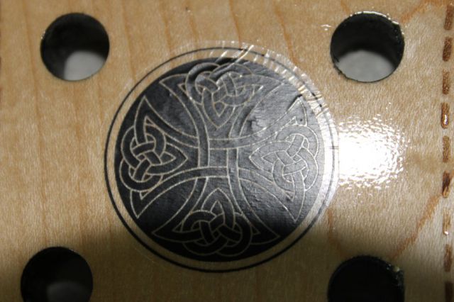

Otra de más cerca... horror, se ven burbujas. Las he quitado con el producto microsol aunque en realidad creo que he metido la pata por no haberle dado a la base donde he pegado la calca con más agua o microset. Al final con mucho cuidado (como pone en el tutorial) he podido quitar las dichosas burbujas menos una en el nombre, que la he pinchado y ya si, se ha quitado.
A continuación y después de secarse he barnizado la pala por encima para proteger las calcas. Ya pondré resultados. No ha quedado muy allá... se nota un poco de cáscara naranja, quizás porque es barniz en spray, porque soy novato o que se yo. Ahora entiendo porqué cobran tanto los pintores de coches buenos.

Horror, he ido a ver la calca y si, se conoce que al tocar la calca con el dedo antes de barnizar, he dejado siliconas y no ha quedado bien el barniz ahí. Lo que haré será esperar dos días (endurecimiento recomendado por el fabricante del barniz) lijaré suavemente y le daré otra mano de barniz.
