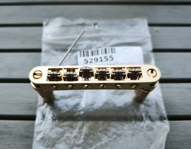

Tengo una Mosrite Avenger de un amigo al que le he ofrecido ponerla un poco al día, pues, después de no darle ningún mimo durante muchos años estaba bastante sucia, desgastada golpeada y practicamente inutilizable.
El caso es que después de quitarle las cuerdas al retirar el puente Tune o Matic que trae, el perno que sujeta uno de los lados del puente ha salido sin ningún tipo de esfuerzo y presenta una olgura notoria, tanto así que no aprieta el perno. El del otro lado está un poco en las mismas y estoy intentando no tocarlo mucho para no darle mas olgura.
No tengo ni idea de como solucionarlo y no hay presupuesto para llevarla al Luthier... (veremos si convenzo a mi colega).
Quiero conservar la pieza original, en la medida de lo posible, y volver a anclarlo a presión como debería ser... ¿Es interesante calzarlo con algo?
Si alguien ha arreglado algo así, soy todo oidos.
¡Os dejo una foto del caso!
Salud y ¡gracias de antebrazo!

Puedes meterle un trocillo de tubillón de madera y volverlo a taladrar... o hacer una mezcla con polvo de madera y titebond y dar unas pinceladas a la pared del agujero para reducir el diámetro. Hace años me pasó algo parecido y le metí unos trocillos de chapilla como cuña, pero la holgura era mayor que la que tienes....

Yo no entiendo mucho pero he realizado reparaciones como esta en una de mis guitarras. Compre una barilla de madera dura y la pegue en el agujero con Titebond (importante) y posteriormente taladrar de nuevo.

Yo tampoco soy experto pero coincido con los compañeros y lo he hecho en guitarras de gama baja primero a modo de prueba,eso si,al meter el tubillón ha de entrar bien a presión para que la cola haga su efecto.No sé tus conocimientos en el trabajo con la madera pero ante la duda,si no lo ves claro ahorra un poco de plata y al luthier.saludos.

Sí, cola blanca de madera y un tubillón creo que te será más sencillo que no rellenar las paredes para estrechar el hueco (que también te funcionaría). Dejar que seque bien, recortar el tubillón y taladrar con la broca adecuada.

Según he tenido entendido siempre, el Titebond es una de las mejores colas mas resistentes que hay. Lo mas parecido a la cola de pescado que los luthieres han utilizado siempre...
Veré a ver cómo lo puedo hacer, desde luego para mi es un reto, mucho mas grande que el que hice cuando recableé por completo y cambié todos los componentes de mi 335!!
Pregunta, como corto y lijo para que me quede plano sin lijar la pintura de alrededor?
