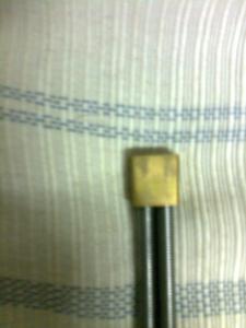

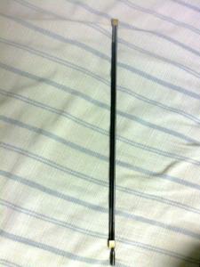

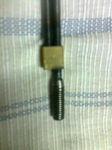

holaaaaaaaaa :rock:, estoy trabajando en mi primer guitarra y elegi una telecaster deluxe, ahora el problema que se me presenta es la instalacion del alma ya que va a ser un mastil de una sola pieza ( mango y diapason de arce) por lo cual el alma iria por detras, compre una de doble accion pero es diferente a las que vi en los distintos post que suben en el foro.
Mis dudas son:
1ro el alma va instalada asi nomas ?¿ por ahi lei que algunos le ponen silicona, envuelven en papel film etc etc etc....y ahi me hicieron dudar mucho.
2do el filete, taquito o como sea que le llamen al pedazo de madera que va a recubrir el hueco del alma tiene que adaptarse perfecto a esta?¿ porque la que me compre tiene dos bloques de bronce que son mas altos que las 2 varillas: y si lo coloco plano sin adaptar/profundizar esas muescas no se si quedara bien.?¿?¿
3ro alguien me puede pasar un metodo para hacer el agujero en donde va insertarse la llave allen, :no_lo_se: probe con un taladro en una madera casi igual y siempre termino destrozando todo, el taladro gira a mucha velocidad y pierdo el control. No se me ocurre como hacerlo ayuda..!!! :russian_roulette:
:suicidio:
nagual
por el 30/03/2014
Dos puntitos de silicona en los bloques de bronce y pista. Se usa silicona para absorver vibraciones. Si queda suelta, sin pegar, vibrará, y si la pegas con pegamentos "duros" interferirá en las resonancias del cuerpo. Ya lleva recubrimiento de teflón por lo que no tienes que envolverla en nada.
En cuanto a la forma del filete, no te preocupes, que ajuste en las piezas de bronce. Las barras roscadas se adaptan, al ejercerse presión.
Y en cuanto al taladro... Usar uno apropiado, de menos revoluciones, mejor si se puede regular la velocidad. Un adaptador de columna es casi imprescindible en tareas que requieran mucha precisión. Sujetar bien la pieza, con una cuña si es en ángulo... Tampoco hay más truco aquí...
