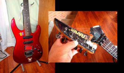

Al parecer es un problema que es recurrente en algunas Ibanez, ya he sido advertido por algunos foreros sobre este tema. Te arriesgas mucho al comprarla, ahora, si te da un super precio, creo que te puedes arriesgar, claro, pero tarde o temprano tendrás que reparala. Yo tuve la mala experiencia con mi Kramer de finales de los 80, mi perro la tiró del atril y se rompió justo entre la pala y el mástil, creí que todo estaba perdido y que no habría remedio (ve la foto de abajo). La llevé con un Luthier y la dejó como nueva, no se nota la reparación y me cobró baratísimo unos 15 euros. Pero esto es diferente por que yo tengo más de 15 años con esa guitarra y conozco su estado físico perfectamente, esta grieta en la Ibanez es de preocupar, pero si tienes la oportunidad antes de comprarla y llevarla con el Luthier, entonces podrás tomar la decisión correcta.
