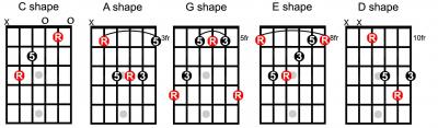

Fíjate en la imagen que adjunto pero sólo en los puntos rojos, que vienen a ser las tónicas de cada acorde (repito: o forma de acorde):
- Si empiezas con la clásica posición de C mayor, te aprendes dónde cae do y su octava. Ya tienes ubicada la nota do en los 3 primeros trastes de la escala.
- A continuación pon desde esa nota C un acorde con forma A (la) y fíjate en el dibujo del acorde dónde se encuentra su octava. Ahí tendrás ubicada la nota DO (C) en el traste 5.
- Continúa ahora con la forma G (sol) desde la nota Do aguda haciéndola coincidir con la correspondiente nota Do de esta forma de acorde. Fíjate que esa llamada forma G (sol) es el típico sol que sabes hacer desde que alguien te enseñó los primeros acordes.
Ahora ya tienes la nota Do ubicada desde el traste 0 hasta el traste 8.
- Seguimos ahora con la forma E(mi) y tienes ubicada esta nota en el traste 10!
- Finalmente lo mismo con la forma D (re). Es la misma forma de acorde que usas siempre para un re, pero esta vez comenzando con la tónica en el traste 10 y puedes comprobar que en el traste 13 de la segunda cuerda hay otra vez la nota C.
Ahí puedes continuar con C-A-G-E-D hasta donde llegue tu mástil.
En unos segundos ubicas cualquier nota C en los 24 trastes de las 6 cuerdas. jajaja Es brutal!
Lo divertido viene luego, pues si empiezas en el clásico acorde de Sol (G) te vas moviendo del mismo modo: forma E, forma D...
Esto tiene muchas más aplicaciones en formaciones de acordes y patrones de escalas, pero conseguir ubicar en segundos todas las notas del mástil es muy sencillo.
Espero que lo hayáis entendido, porque a mí me lo enseño un gran maestro y os garantizo que es una de las mejores lecciones de guitarra que me han dado nunca.
Un saludo.
PD: como todo, para que aprenderlo hay que practicarlo un poco. Una vez lo practicas 5 ó 6 días sale sólo y os garantizo que yo os digo en 5 segundos dónde están ubicados todos los Si bemoles del mástil. ;)

Eso, aunque se titule como introducción ya es más avanzado...
Imprime si puedes la foto que te puse e intenta practicarlo con la guitarra.
