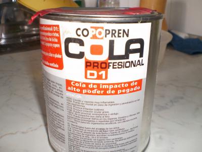

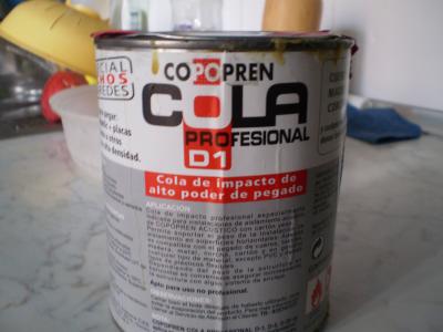

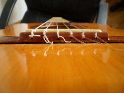

Después de dar vueltas por el foro y hacer lo que recomendaban, pegué el puente de una Criolla que me traje de un Centro medico donde soy voluntario.
Cuento lo que hice:
Con un secador de pelo saqué toda la cola vieja tanto del puente como de la tapa de la guitarra. Luego lijé y saqué el polvo. Puse una mano de cola en las dos partes y deje secar 30 minutos, como dice las instrucciones del pote. Luego las junté y le puse un peso durante más de 24 horas.
Por último le puse las cuerdas y después de un rato empezó a levantarse el puente.
¿En qué me equivoqué???

Unas fotos para que quede más claro.

esa cola no es apropiada para estos trabajos. queda despegar de nuevo el puente, volver a limpiar todo resto de cola y usar una mas apropiada.

#3
Hola cumpa gracias por la respuesta.
¿Cúal sería la cola apropiada?
Usé esa ya que decía que era para madera y es la que tenía por casa. La que se llama "cola blanca" es la que serviría para estos casos???
Saludos y gracias
Tariu
por el 01/05/2015
titebond, o de ahí para arriba... lo otro son colas para manualidades, no soportan esas tensiones.
La cola blanca puede aguantar pero la base es gomosa y amortigua la vibración, deja sorda la guitarra, necesitas una cola alifática.
