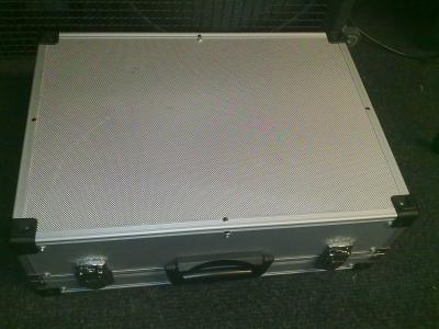

Hola, queria compartir con vosotros uno de los ultimos proyectos que ya tengo terminado.
Se trata de un pedalboard 100% casero, DIY( hazlo tu mismo), o como se quiera llamar el asunto de las chapucillas caseras que uno
se puede construir...
Para construirla... aproveche una maleta de herramientas (unos 10 euros) en la que me caben los pedales que utilizo.
Le quite las visagras para que fuese desmontable en 2 piezas y las sustitui por 2 cierres (1,5 euros cada uno)
La parte pequeña es la que queda abajo (al reves de como seria originalmente la maleta)
Le puse una tabla de madera DM (forrada con moqueta y levantada con unos listones de madera) que hace de piso para los pedales y esconde todo el cableado de alimentacion y los latiguillos.

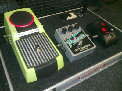

El alimentador es un Visual Sound 1spot, elegi este por su reducido tamaño y porque tenia suficientes mA para los 3 pedales(1700 mA), decir que el pitchblack de Korg ya chupa 600 mA (aunque luego puede dar 200 mA para otros pedales...)
Bueno, los latiguillos los hice yo para poder pasarlos por los agujeros de la tabla
Me costaron 0,75 euros cada uno (6 conectores) y el cable pues no me acuerdo pero lo normal. Son conectores de codo como se puede ver y quedan escondidos a medias en el agujero de la tabla. Los hice a conciencia para que me quedaran bien soldados, con termorretractil en las conexiones, etc...
Como tambien se puede ver el "pedalboard" lleva 2 jacks hembra, uno es para conectar el bajo a la cadena de pedales y el otro seria la salida de la cadena de pedales hacia el Input del ampli... (me costaron 3 euros los 2 conectores)
Bueno mi cadena de pedales es:
Korg pitchblack Tuner---Fender SubLime---EHX Pulsar tremolo
Por ultimo le puse una conexion de corriente tipo IEC (reciclado de una fuente de ordenador que murio, aunque nuevo debe ser muy barato) y un interruptor On/off en palanca para cortar la corriente (me lo consiguio un amigo).
Ahora soy mucho mas feliz cuando voy a tocar por ahi porque llego, pongo esto en el sitio, destapo, conecto el bajo, el ampli, corriente para los pedales y..... a tocar,antes era mucho mas engorroso.
He de decir que este es el segundo que hago (el primero se lo hice a un colega del grupo "Capaje" que quedo bastante contento)
Es bastante facil y economico , la unica pega es que para pedalboards monstruosos de 28 pedales... pues no caben!!!
Un saludo a todos, espero no haberos aburrido mucho.

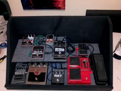

Pues está muy bien.
Acabado perfecto, si señor. Ordenadito y sin cables por ahí a la vista. :okis:
Y lo que tu dices, llegar y besar el santo. :rock:

Pues date por jodido. :D
Ahora que has hecho esa, dentro de poco querrás meter otro pedal, y ya la has liado. :locomotora:
Esta es la segunda pedalboard que monto. Pero empecé con otra más pequeña, parecida a la tuya.
La verdad es que tienen bastantes similitudes. :okis:
