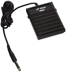

Hola a todos.
Tengo un pedal de sustain para pianos marca Pyle Pro que tenía pensado usar como tap tempo para un pedal de delay, he leído que este tipo de pedales pueden funcionar como tal. Pero no funciona, ya revisé el interior para ver si no tenía algún alambre fuera de lugar pero todo parece estar en orden. El pedal solo tiene un pequeño switch en la parte trasera con dos posiciones pero no indica qué hace en cada posición y tampoco he podido encontrar un manual para saber para qué es. ¿El pedal podriá estar dañado o es que simplemente no se puede usar como tap tempo?.

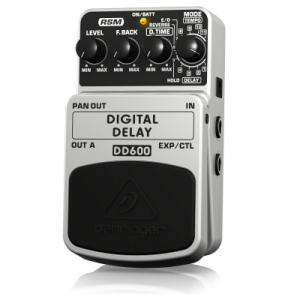

El switch del pedal es para elegir entre normal abierto y normal cerrado. Qué dicen las especificaciones del delay ? Cuál es dicho delay?
blackf19
por el 05/07/2019
#2 El pedal en cuestión es un Behringer DD600. En especificaciones no dice mucho solo que el tap tempo debe ser un 1/4" TS a 500 kilo-ohmios. Más allá de eso no dice otra cosa.

La impedancia no creo que importe demasiado para un tap tempo. Teóricamente el tipo de conmutador de un pedal de sustain es el correcto (tipo momentary), y el cable de la foto mono. Si tienes un polímetro, puedes conectar la punta del jack a la tierra (el tramo largo bajo el aro negro del jack) y ver si se cierra el circuito al pulsar.

Como dice #2 el pedal tiene un switch.
Si no funciona de una manera funcionará de la otra.
blackf19
por el 05/07/2019
#5 Estuve provando con el switch, pero no hubo respuesta alguna en ninguna de las dos posiciones. Eso me hizo suponer que tal vez el pedal tenía alguna falla pero ya lo revisé y todo parece estar en orden.

Lolablues
por el 10/07/2019
Por curiosidad viendo las instrucciones, mira si el pedal solo funciona en las posiciones 8 a 11 de D.Tempo.
No estoy seguro pero el manual tampoco es que sea muy detallado....
blackf19
por el 18/07/2019
#8 Perdón la demora, Según las instrucciones, el pedal al estar en las posiciones 8 al 11 pasa a funcionar con el tap tempo, el control D.Time no funciona en estas posiciones. Ya he probado el pedal en estas posiciones pero igual no funcionó ni nada. Supongo que tal vez no funcione con éste pedal.
