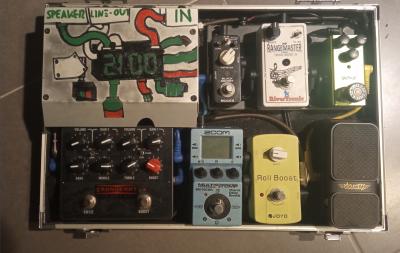

Tengo mi pedalera armada, con varios efectos analógicos( joyo us dream, joyo vintage overdrive, varios de modulación).
Y mi idea en un futuro no muy lejano es mi pedalera meterla por una etapa tipo harley benton GPA- 100 y posterior pantalla, así me evito de cargar y el espacio de un cabezal, e incluso los pedales pasarlos a una mesa.

Laney ironheart loudpedal. Cuesta encontrarlo (debe haber poco stock y se agotan rápido) Son 60W, te ahorras la etapa.
Es lo que llevo desde hace unos 6 meses. He dado bolos con él y no puedo estar más contento.
Tiene loop de efectos y una salida emulada bastante decente, tanto que siempre voy por línea a mesa en lugar de microfonar mi pantalla

El pedal no es un preamp. Es un amplificador. Dos canales con tres modos cada uno. Loop de efectos y Booster.
El overdrive ese me va muy bien. No te puedo decir más.
