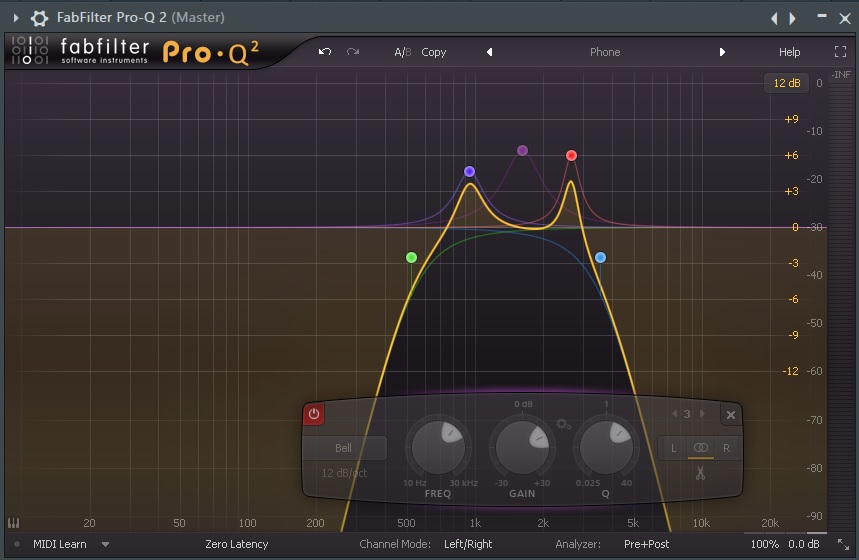

En este caso pretendo crear automatizaciones de ecualización en las guitarras. Con VSTs es bastante fácil, pero para emular ese efecto en un directo, no sabría que pedal utilizar. Sería para simular un efecto de subidón en una canción, y no hablo de un pedal que te module el volumen.
Sería pasar de una EQ con muchos medios-agudos, cero graves y cero agudos a una en la que se escuchara todo, pero progresivamente, como girando los Knobs del ampli a la vez y poco a poco.
Para ser más específicos, pretendo pasar de esto:

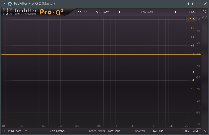

A esto:
Os dejo también un audio para que veáis como suena, es de un tema en el que estoy trabajando justo ahora. Sería el sonido de la guitarra en los primeros 0:24 segundos.
